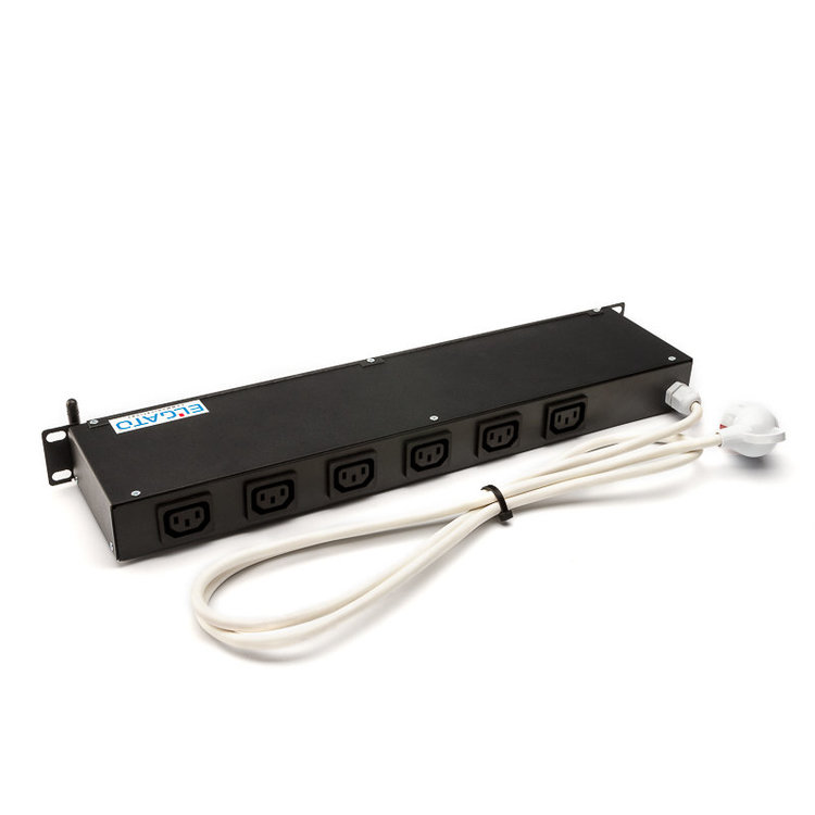

Продам новые PDU. Цена 4000грн.

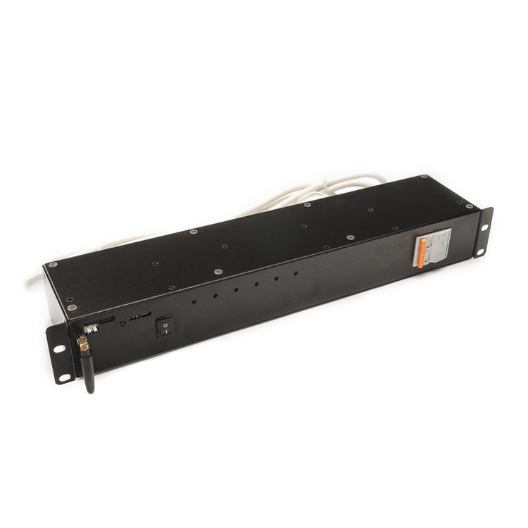

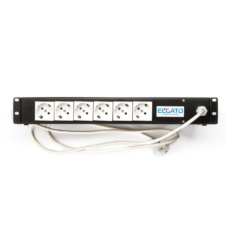

Еще не так давно в случае зависания сетевого или другого оборудования мастеру приходилось выезжать к месту поломки, чтобы просто его перезагрузить. С развитием технологий все это теперь можно сделать удаленно, просто позвонив устройству с мобильного или путем отправки SMS. А делается все это при помощи такого простого приспособления как GSM-розетка. Все устройства подключаются к такой розетке, а в саму розетку устанавливается SIM-карта. Такой подход позволит в корне сэкономить время и деньги.
Розетка способна управлять множеством оборудования, начиная от различных терминалов и точек доступа к интернету, заканчивая серверами или стойками с серверами.

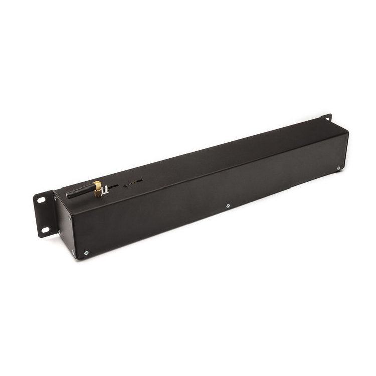

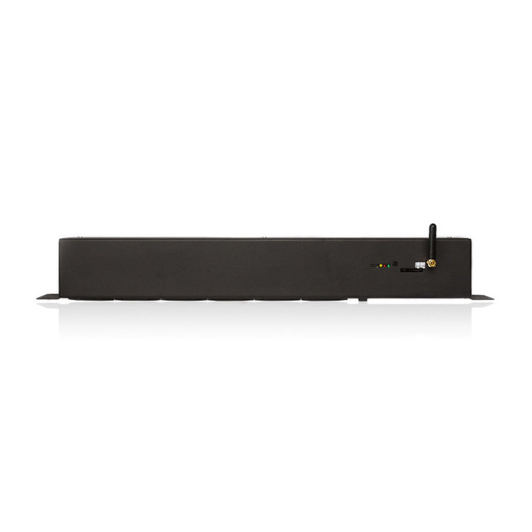

Связь
Розетка управляется через мобильную связь GSM, тут есть несколько вариантов. Если у вас есть смартфон с поддержкой Android/IOS, можно установить специальное приложение. Оно будет отправлять команды розетке по SMS в зависимости от ваших действий. Есть еще способ управления – путем дозвона розетке с мобильного.
Мобильное приложение GSM-розетка Elgato доступно к скачиванию с главной страницы нашего сайта:
Можно управлять розеткой и через интернет, для этого к ней можно подключить специальный модуль.

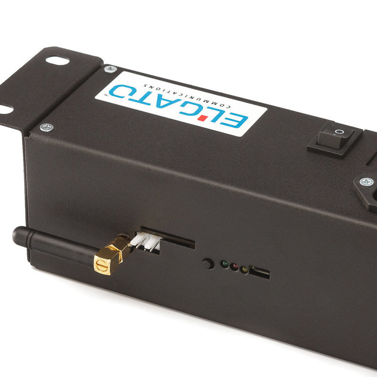

Если сигнал сотового оператора на объекте слаб, можно приобрести внешнюю антенну для розетки с кабелем длиной 3 метра.

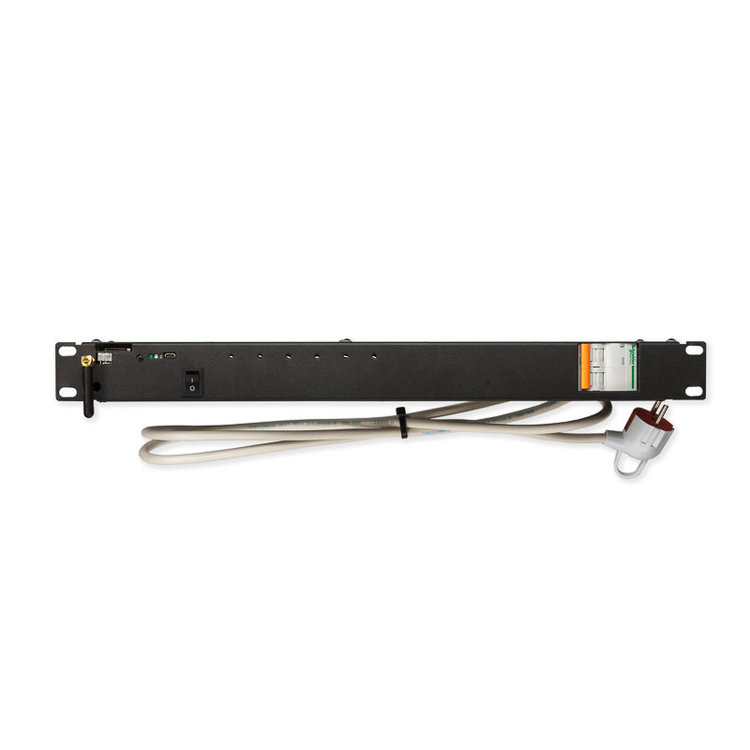

Питание розетки
Розетка питается от напряжения в диапазоне 90…240В/50Гц, то есть, она будет работать даже в том случае, если напряжение в сети сильно просядет. При питании в 220В розетка потребляет менее 5 Ватт. На случай отключения электроэнергии в розетке предусмотрен аккумулятор, который может поддерживать ее в рабочем состоянии до 6-ти часов, а то и более. В таком режиме вы сможете отслеживать состояние внешнего питания, для управления понадобится источник бесперебойного питания (ИБП,UPS).

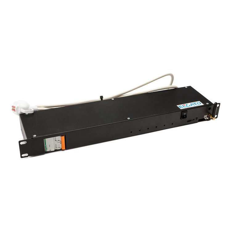

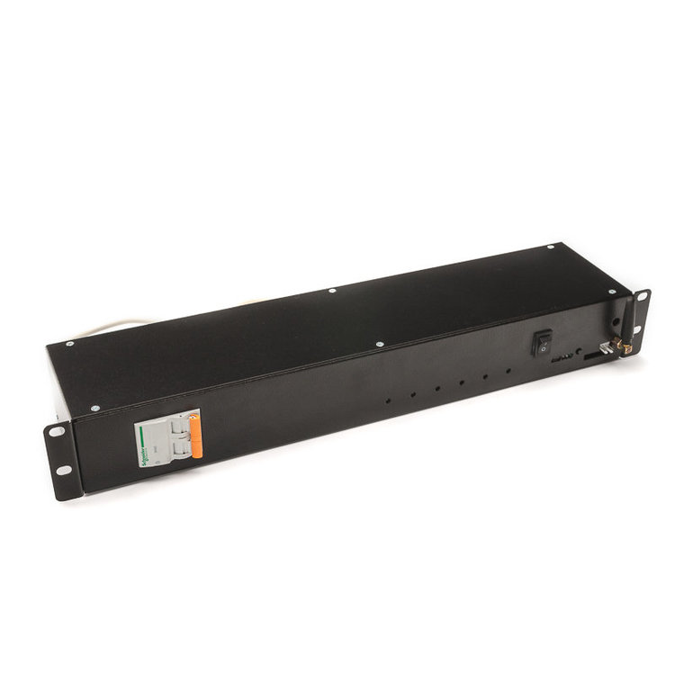

Автомат
В качестве защиты от короткого замыкания или слишком большой нагрузки в розетке предусмотрен автомат. Он сразу отключит устройство, если ток превысит пороговое значение. Также благодаря этому автомату можно легко отключать или включать розетку вручную.

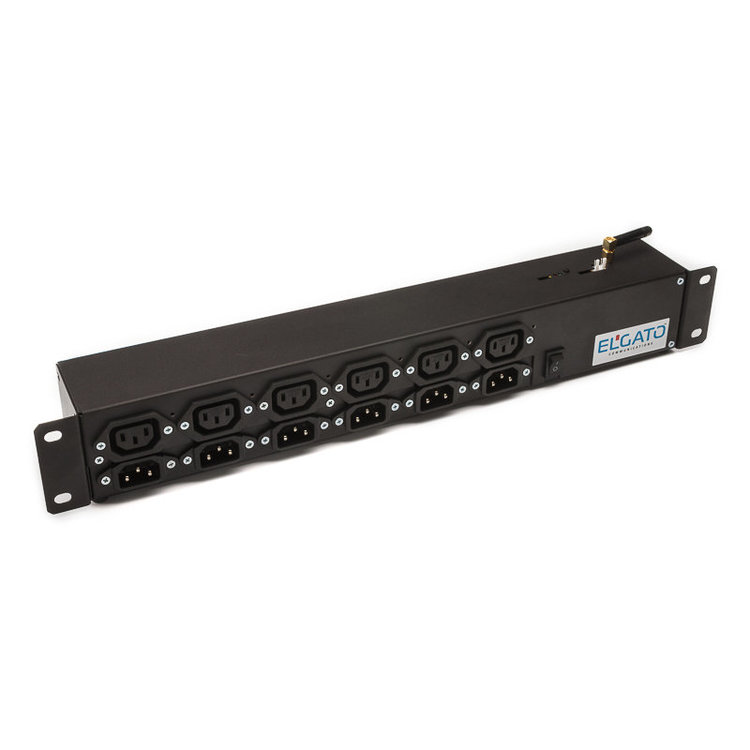

Функции:

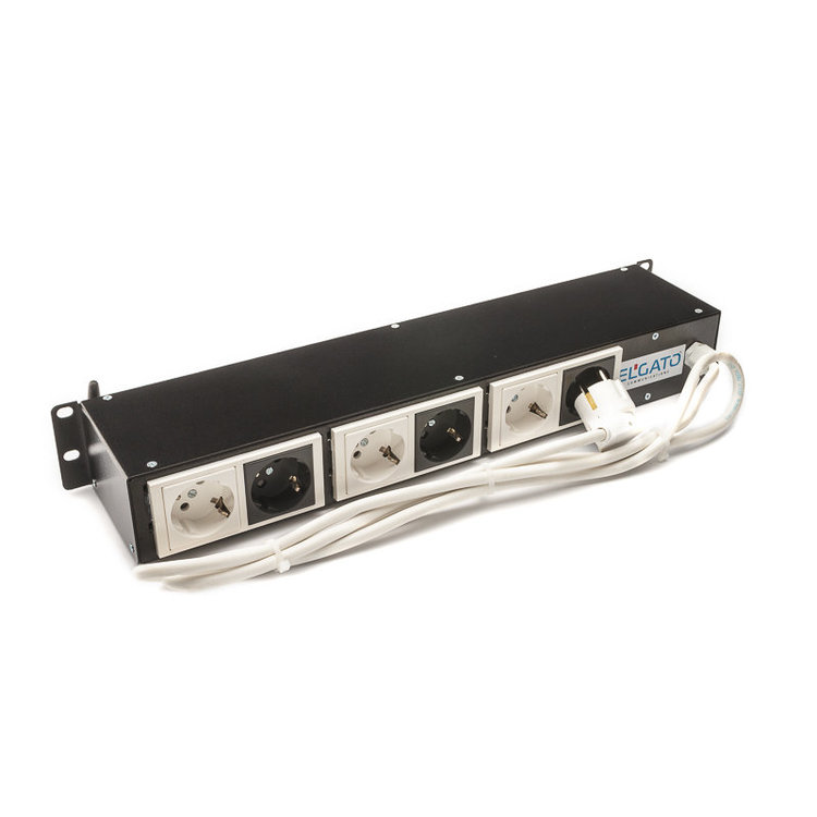

- Дистанционное управление 6 розетками (независимое)
- Контроль состояния и дистанционное включение/выключение/перезагрузка розеток по SMS, звонку, DTMF, Internet/Ethernet (опционально), через USB-интерфейс
- Управление посредством приложения для мобильных устройств Android/IOS
- Встроенный аккумулятор позволяет поддерживать связь при пропадании внешнего питания
- Оповещение через SMS/звонок в случае отключения/включения питания
- В устройство может быть сохранено от 0 до 6 телефонных номеров для извещения и управления
- Оповещение при выходе температуры из заданного диапазона
- Суточное расписание включения/выключения одного канала
- Функция «Обогреватель»: автоматическое выключение и включение 1 канала при достижении установленного максимума/минимума температуры
- Поддержка sim-карты любого оператора
- Встроенный сенсор температуры внутри корпуса
- Наружные сенсоры температуры повышенной точности (опционально, один или несколько)
Характеристики :

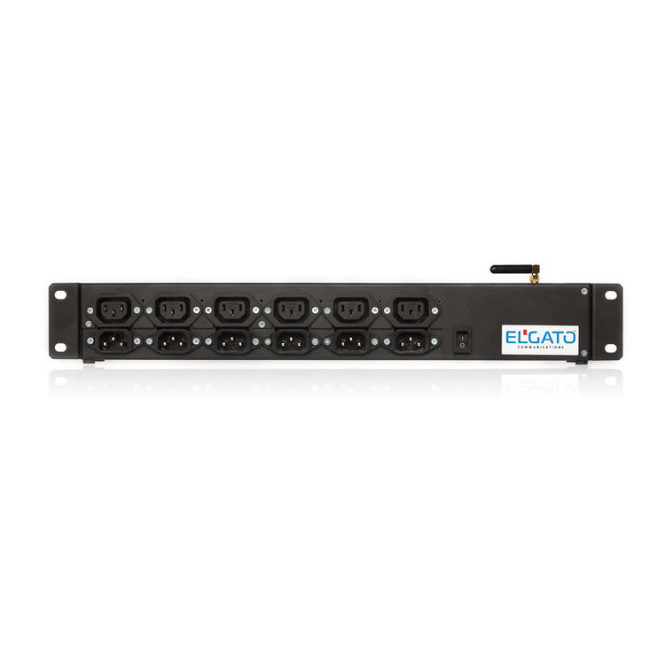

- 6 управляемых розеток типа компьютерная розетка
- GSM-диапазоны (МГц): 850/900/1800/1900
- Питание: 90…240В/50Гц
- Собственное потребление: 220В/50Гц < 5Вт
- Резервное питание: встроенный аккумулятор
- Время работы управляющего устройства от резервного питания: не менее 6 часов
- GSM-антенна: внешняя (опционально - выносная)
- Рабочая температура: -10...+70°С
- Индикаторы: неоновые для отображения наличия напряжения на соответствующих каналах .
- Страна производитель: Украина
- Гарантийный срок: 12 мес.
Опционально устройство комплектуется выносной антенной с кабелем 3 метра = 215грн
Возможна установка модуля , который позволяет управлять по Internet/Ethernet (Стоимость функции +1008грн)
