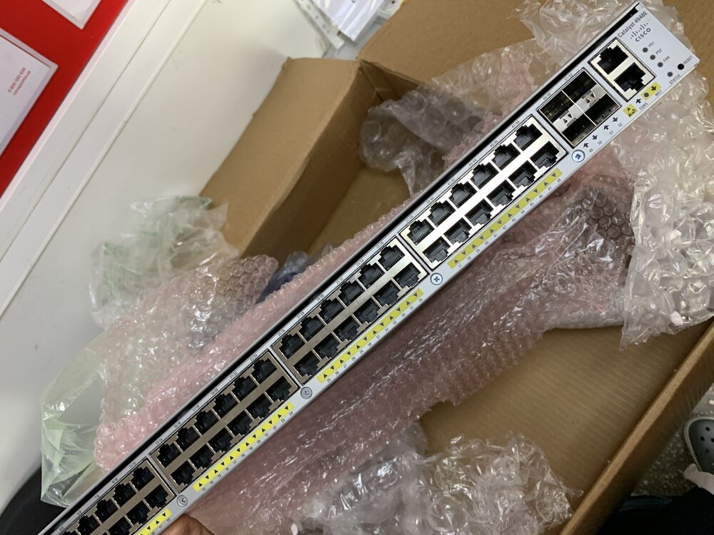

Спасибо за консультацию, KaYot сделал правильный выбор и прикупил у него свитч для TOR серверной. Cisco Catalyst WS-C4948e
