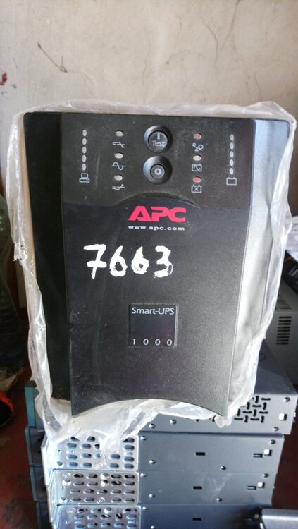

Продам ИБП APC Smart UPS, Back UPS
Є в наявності безперебійники без батарей.
APC Smart UPS 1500 - ціна 2500 грн
APC Smart UPS 1000 - ціна 2000 грн
APC Back UPS 1500 - ціна 1500
Можливий торг
