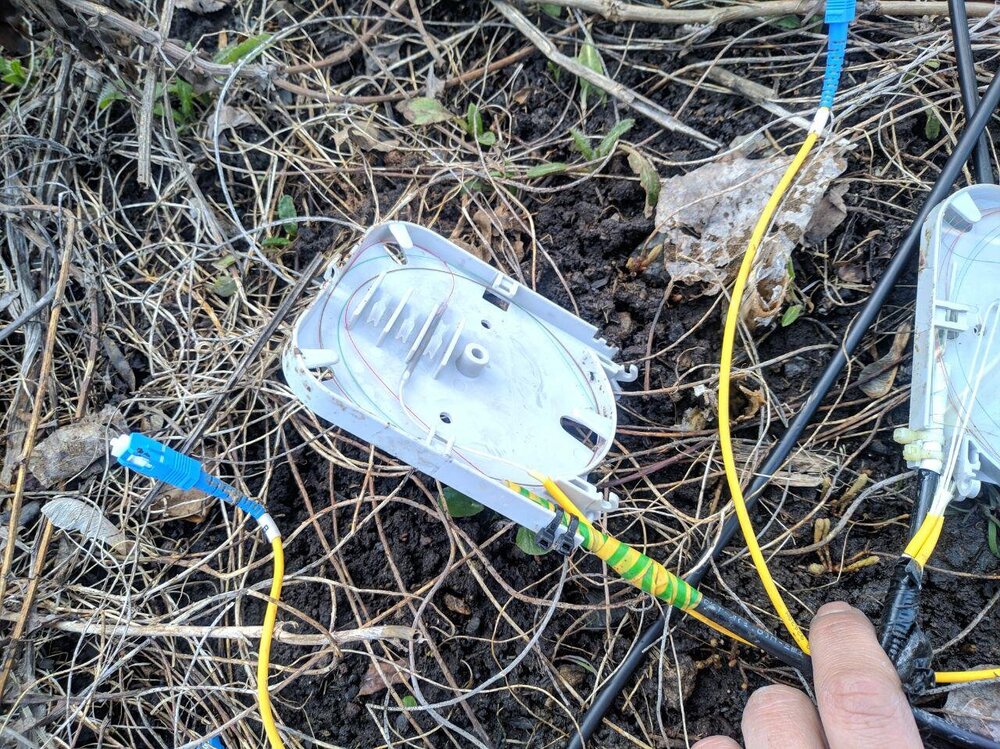

nedoinet 443 Опубліковано: 2020-03-02 18:08:33 Share Опубліковано: 2020-03-02 18:08:33 В 02.03.2020 в 17:58, deltatelecom сказав: за две копейки, у которого cli на китайском языке) Expand Видел подобную поипень раз в жизни.работал как тупарь в дефолт влане потому что мана нету никакого. Хотя всеравно находятся люди которые такое говно готовы брать ведрами. Ссылка на сообщение Поделиться на других сайтах
Stalker1 142 Опубліковано: 2020-03-02 18:22:22 Share Опубліковано: 2020-03-02 18:22:22 (відредаговано) В 02.03.2020 в 18:08, nedoinet сказав: Видел подобную поипень раз в жизни.работал как тупарь в дефолт влане потому что мана нету никакого. Хотя всеравно находятся люди которые такое говно готовы брать ведрами. Expand Скупой платит дважды. Особенно когда у магистрала в КК бутылка из под Фанты, в качестве муфты, ну а чё, оно ведь работает))) Відредаговано 2020-03-02 18:23:43 deltatelecom Ссылка на сообщение Поделиться на других сайтах
nedoinet 443 Опубліковано: 2020-03-02 18:33:24 Share Опубліковано: 2020-03-02 18:33:24 (відредаговано) В 02.03.2020 в 18:22, deltatelecom сказав: Скупой платит дважды. Особенно когда у магистрала в КК бутылка из под Фанты, в качестве муфты, ну а чё, оно ведь работает))) Expand В бытность монтажником искали причину почему 10г линк теряется. Ну, подумаешь -28Дбм. Не в том проблема, говорили мне.))) Відредаговано 2020-03-02 18:33:38 nedoinet Ссылка на сообщение Поделиться на других сайтах
Stalker1 142 Опубліковано: 2020-03-02 18:38:51 Share Опубліковано: 2020-03-02 18:38:51 В 02.03.2020 в 18:33, nedoinet сказав: В бытность монтажником искали причину почему 10г линк теряется. Ну, подумаешь -28Дбм. Не в том проблема, говорили мне.)) Expand Для 100 мб может и пойдет, если через ж сделано. А вот для 10ж трассу надо не то что вылезать а отполировать). 1 1 Ссылка на сообщение Поделиться на других сайтах
nedoinet 443 Опубліковано: 2020-03-02 18:44:27 Share Опубліковано: 2020-03-02 18:44:27 В 02.03.2020 в 18:38, deltatelecom сказав: Для 100 мб может и пойдет Expand 100М у наших так выглядят. Ссылка на сообщение Поделиться на других сайтах
Stalker1 142 Опубліковано: 2020-03-02 18:52:27 Share Опубліковано: 2020-03-02 18:52:27 В 02.03.2020 в 18:44, nedoinet сказав: 100М у наших так выглядят. Expand Печально... Убил бы таких сварщиков.. Ссылка на сообщение Поделиться на других сайтах
nedoinet 443 Опубліковано: 2020-03-02 19:00:46 Share Опубліковано: 2020-03-02 19:00:46 В 02.03.2020 в 18:52, deltatelecom сказав: Печально... Убил бы таких сварщиков.. Expand Пол часа на телефоне обьяснял как можно бооее менее привести в порядок. Прислали. 2 Ссылка на сообщение Поделиться на других сайтах
Stalker1 142 Опубліковано: 2020-03-02 19:02:36 Share Опубліковано: 2020-03-02 19:02:36 В 02.03.2020 в 19:00, nedoinet сказав: Пол часа на телефоне обьяснял как можно бооее менее привести в порядок. Прислали. Expand Уже лучше)) Ссылка на сообщение Поделиться на других сайтах
