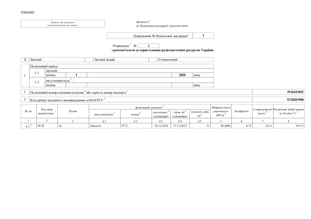

Здав сьогодні податкову декларацію по ренті і ось що отримав. Рахує не 393,15 грн., як зазвичай за одну БС, а чомусь вже 407,19 грн. При цьому, якщо поставити 28 днів, або 30 днів то рахує правильно і видає потрібну суму 393,15 грн. Виникає питання, як таке може бути? Податківці невірно вписали в базу даних кількість днів в лютому? І як це виправляти?
