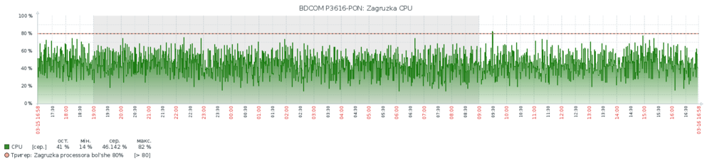

P3616-2TE 100% загрузка CPU.
drooms
Только что, ISK сказал:
Вот ещё: проверьте, не греется ли чип? С броадкомовскими чипами есть такая беда...
Сейчас прошло 10 минут длилось, в логах ничего нет.
6 минут назад, drooms сказал:
Совсем ничего?
А какие программы мониторят по SNMP ? Попробуй на время отключить.
Примерный график загрузки процессора
Мой конфиг.

Спасибо за конфиг, буду пробовать, заметил что происходит это 1 раз в час.Отпишусь сразу если решу.
А чем вы мониторите? Я какти пользуюсь.
Відредаговано drooms
У меня Zabbix, и Poncontrol. Для серии bdcom 3600 это не страшно, а bdcom3310b очень тормозит, поэтому его стараюсь по минимуму опрашивать snmp.
Но Poncontrol буду менять на Pon monitor, когда допилю под себя.
Відредаговано vovchokig
