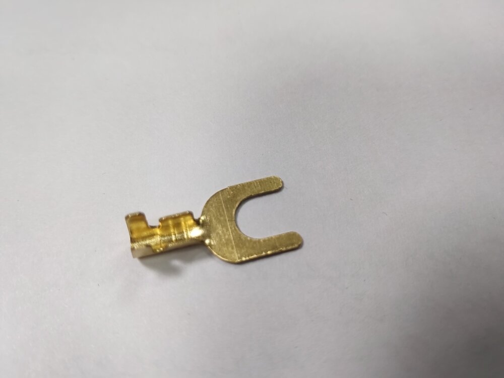

Выбрали день, собрали батарею, подключили балансиры. Батареи удобно подключать на клеммы в форме вилочки. Ей же, если изогнуть, удобно замыкать контакт "ВКЛ" на плате балансира.
