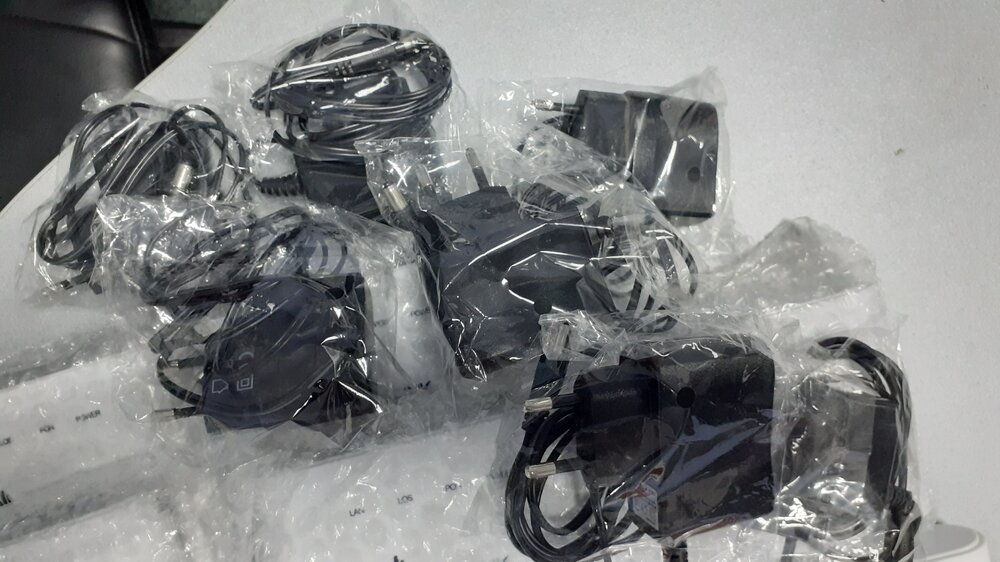

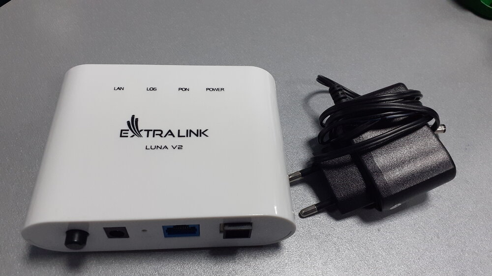

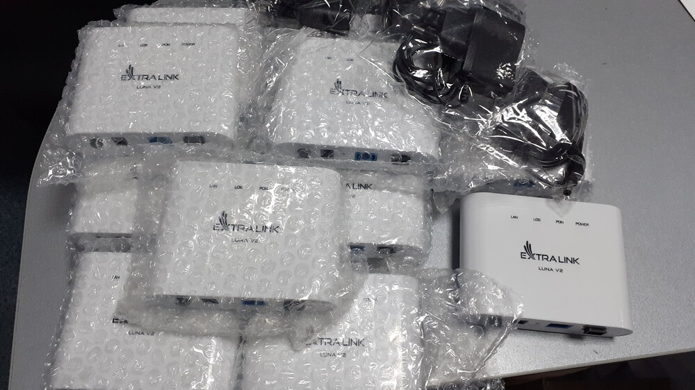

Продам б.у. ONU EXTRA LINK GEPON LUNA V2
в связи с переходом на GPON продам б.у. ONU EXTRA LINK GEPON LUNA V2 с блоком питания. Внешне состояние идеальное - стояли в боксах. В наличии более 20 штук. цена 230 грн. за комплект
