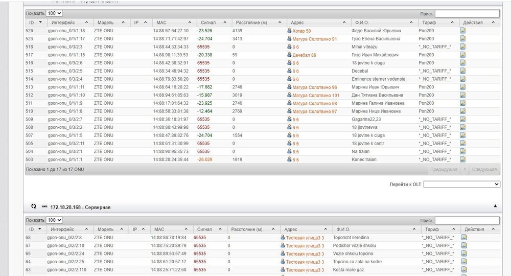

Доброго времени суток,колеги есть ли у кого-то шаблон для snmp для ZTE C220 gpon?
для понизатора подходит шаблон от с320 gpon
21 час назад, l1ght сказал:
не совсем начнаеться вот такая красота с сигналами ОНУ UPD почему-то криво даже с другой головы
Відредаговано SerSkiner
Судя по скриншотам, то как у вас выглядят сигналы, является наименьшей из ваших актуальных проблем.
В 09.10.2020 в 13:26, JohnC сказал:
Все остальное более менее
Так проблема решилась.Если интрестно то проблема была в дублях ону на разных головах.Оставил только нужные и все стало нормально
