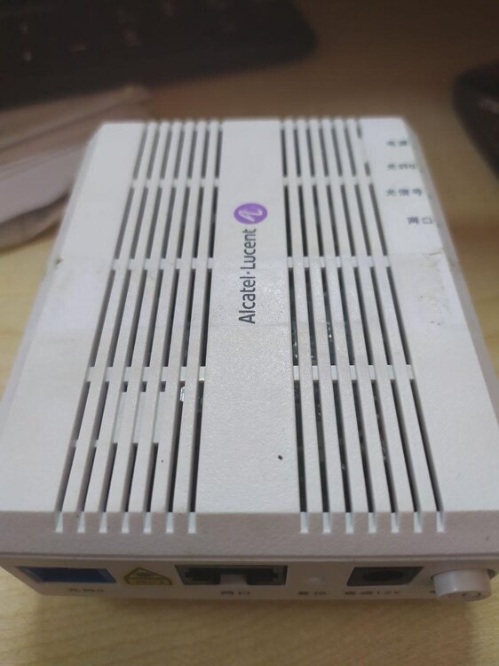

kosruslan 0 Опубликовано: 2020-10-08 12:16:03 Share Опубликовано: 2020-10-08 12:16:03 Имеется более сотни ONU Alcatel-Lucent I-010G из них 95 % горит LOS, на некоторых OLT показывает ONU_RX_POWER: -9db- -17db (в место положеных-21db - 24db во сколько примерно может стать ремонт сего чуда техники, хочется понимать есть ли смысл заморачиваться. Ссылка на сообщение Поделиться на других сайтах

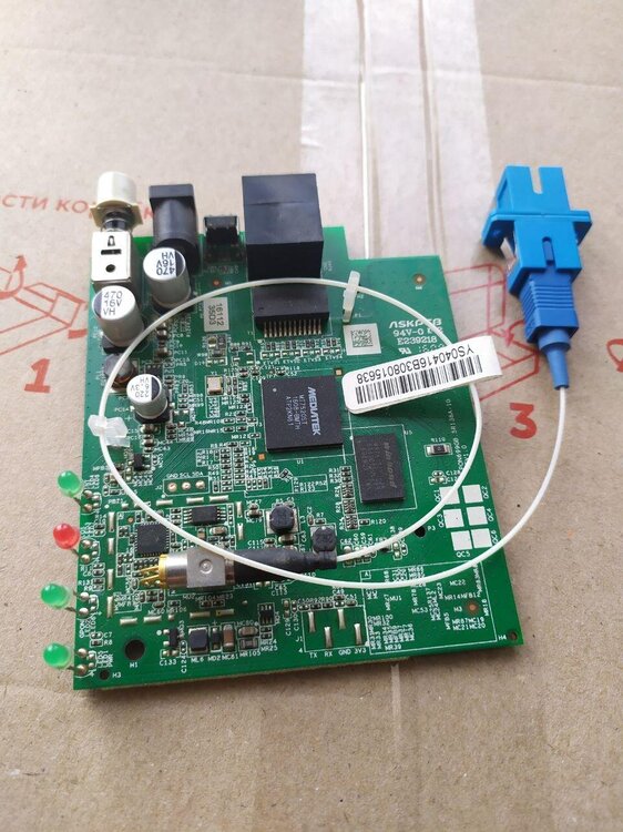

prototip 286 Опубликовано: 2020-10-08 18:19:48 Share Опубликовано: 2020-10-08 18:19:48 Ну для начала разберите ее , там вы увидите обычный каплерок - замените его , весьма возможно в этот раз вам повезет . Неплохо было бы для старта посмотреть микроскопом на состояние торца пигтейла онушки , но ежели такового нет то просто протрите безворсовой салфеточкой аккуратненько . Ссылка на сообщение Поделиться на других сайтах
kosruslan 0 Опубликовано: 2020-10-09 09:13:35 Автор Share Опубликовано: 2020-10-09 09:13:35 Добрый день, prototip что Вы имели ввиду под (обычный каплерок), каплер вроде как делитель, не..? Ссылка на сообщение Поделиться на других сайтах
logic 523 Опубликовано: 2020-10-09 09:49:53 Share Опубликовано: 2020-10-09 09:49:53 Торец пігтейла протри для початку Ссылка на сообщение Поделиться на других сайтах
Ромка 567 Опубликовано: 2020-10-09 13:08:35 Share Опубликовано: 2020-10-09 13:08:35 3 часа назад, kosruslan сказал: Добрый день, prototip что Вы имели ввиду под (обычный каплерок), каплер вроде как делитель, не..? Он имел ввиду адаптер. Ссылка на сообщение Поделиться на других сайтах
kosruslan 0 Опубликовано: 2020-10-12 12:17:12 Автор Share Опубликовано: 2020-10-12 12:17:12 В 09.10.2020 в 12:49, logic сказал: Торец пігтейла протри для початку Усім доброго здоров`я. Насам перед перевіряеш торець пігтейлу, як пройде сигнал коли канал закритий сміттям, то це і їжаку зрозуміло, Перевіряли блоки живлення на стабільність, напруги та току (тим більш за умови що на тих самих блоках живлення одні працюють инші LOS). Порівнювали напругу на усіх контактах лазеру та фотоелементу, практично однакові. Суть питання, хтось ремонтував це чудо теніки, та чи є глузд у цій справі? Ссылка на сообщение Поделиться на других сайтах
