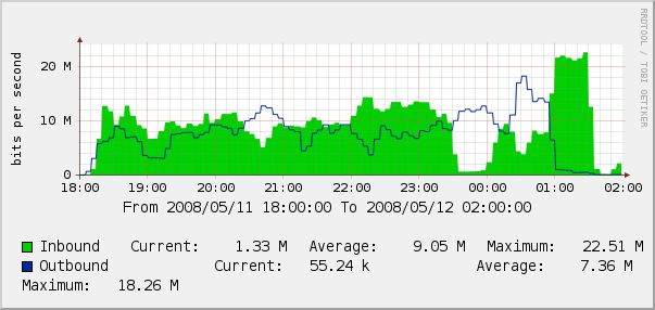

ББ на 13-15 км выдавал помницо 1.4 мегабайта в секунду на зеркалах 0.9 с полосой 22 мгц.
