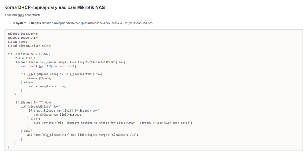

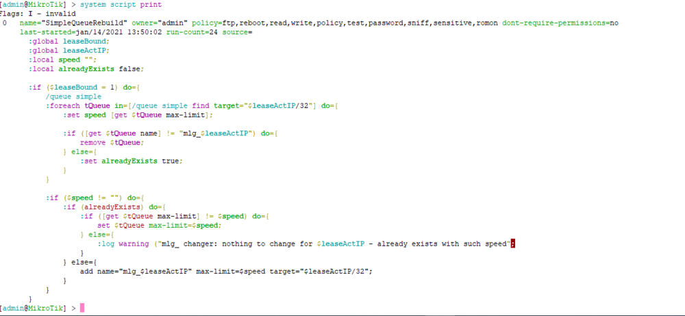

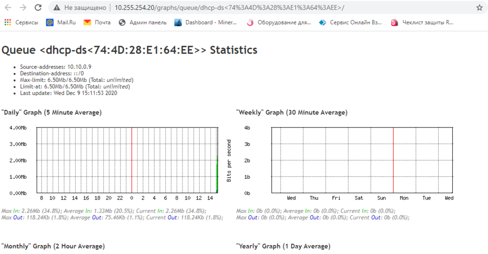

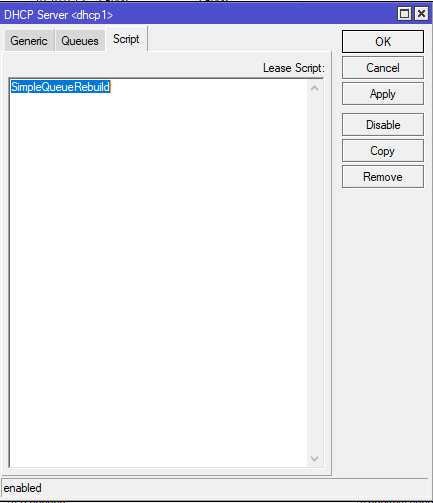

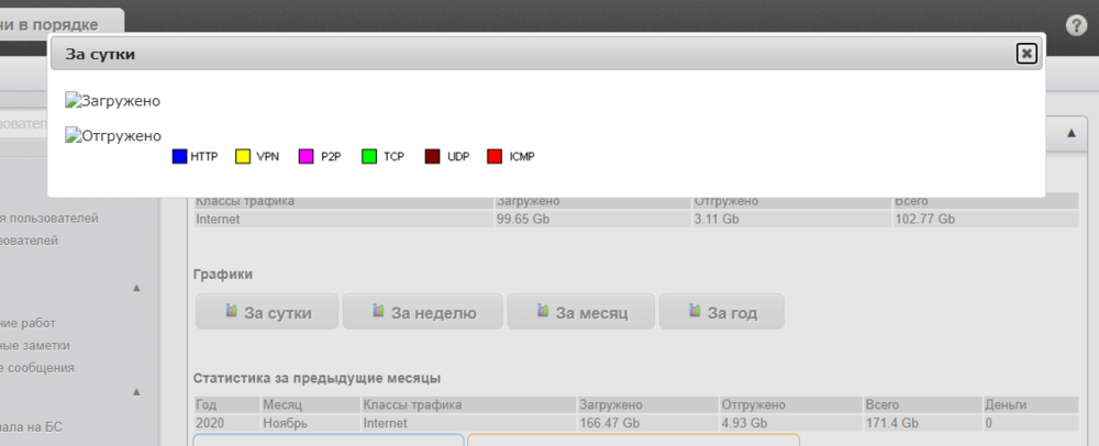

sape4000 0 Опубліковано: 2020-12-09 12:21:58 Share Опубліковано: 2020-12-09 12:21:58 Всем привет, не буду плодить тем, просто направьте куда копать. Работает ubilling в связке с микротиком ip+mac (DHCP с генной). как прикрутить графики. Пока чтото вышло так ссылку дает такую тик работает но графики рисует по мак куда копнуть подскажите Ссылка на сообщение Поделиться на других сайтах
datakrava 55 Опубліковано: 2020-12-10 09:14:32 Share Опубліковано: 2020-12-10 09:14:32 (відредаговано) 21 час назад, sape4000 сказал: куда копнуть подскажите в доку по Multigen Mikrotik DHCP(IP+MAC) там есть скрипты которые пересобирают шейпера MULTIGEN_USE_ROS_TRAFFIC_GRAPHS=1 Відредаговано 2020-12-10 09:26:29 datakrava Ссылка на сообщение Поделиться на других сайтах

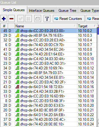

sape4000 0 Опубліковано: 2021-01-08 19:56:55 Share Опубліковано: 2021-01-08 19:56:55 Это все сделано, имя в Queues другие идут Ссылка на сообщение Поделиться на других сайтах
datakrava 55 Опубліковано: 2021-01-10 20:46:35 Share Опубліковано: 2021-01-10 20:46:35 В 08.01.2021 в 21:56, sape4000 сказал: Это все сделано значит не правильно сделано) Ссылка на сообщение Поделиться на других сайтах
sape4000 0 Опубліковано: 2021-01-14 10:15:13 Share Опубліковано: 2021-01-14 10:15:13 В 10.01.2021 в 23:46, datakrava сказал: значит не правильно сделано) скрипт стоит, отрабатывает но имя ставит все равно dhcp-ds Ссылка на сообщение Поделиться на других сайтах
datakrava 55 Опубліковано: 2021-01-14 11:14:38 Share Опубліковано: 2021-01-14 11:14:38 59 минут назад, sape4000 сказал: отрабатывает шож он тогда отрабатывает? если не меняет имя?)) Ссылка на сообщение Поделиться на других сайтах
sape4000 0 Опубліковано: 2021-01-14 11:19:00 Share Опубліковано: 2021-01-14 11:19:00 2 минуты назад, datakrava сказал: шож он тогда отрабатывает? если не меняет имя?)) Смущает выделение красным 7 минут назад, datakrava сказал: шож он тогда отрабатывает? если не меняет имя?)) Ссылка на сообщение Поделиться на других сайтах
bobr-kun 7 Опубліковано: 2021-01-16 12:26:42 Share Опубліковано: 2021-01-16 12:26:42 (відредаговано) В 14.01.2021 в 13:19, sape4000 сказал: Смущает выделение красным Да. А еще в этом варианте/методе был обнаружен фатальный недостаток, в виду чего дальнейшее его использование не представляется целесообразным и крайне не рекомендуется. С нововведениями можно ознакомиться, собственно, здесь Хоть ответ и спустя месяц - но лучше таки поздно, чем... ? Відредаговано 2021-01-16 12:27:17 bobr-kun Ссылка на сообщение Поделиться на других сайтах
sape4000 0 Опубліковано: 2021-01-17 09:26:15 Share Опубліковано: 2021-01-17 09:26:15 20 часов назад, bobr-kun сказал: Да. А еще в этом варианте/методе был обнаружен фатальный недостаток, в виду чего дальнейшее его использование не представляется целесообразным и крайне не рекомендуется. С нововведениями можно ознакомиться, собственно, здесь Хоть ответ и спустя месяц - но лучше таки поздно, чем... ? Спасибо. Ссылка на сообщение Поделиться на других сайтах
