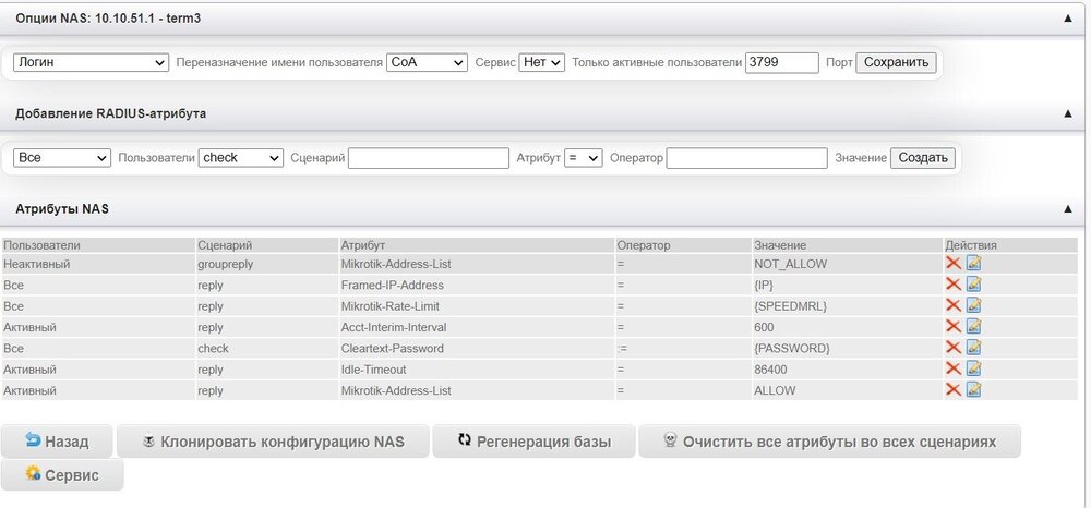

Встановлено Ubilling (1.1.2 rev 7784) на FreeBSD 12.1. Налаштовано дві мережеві карти, одна для зв'язку з  NAS (фізичний Mikrotik), інша - реальна ІР.
NAS налаштовано таким чином. Все чудово працює, користувачів при зміні стану Активний\Неактивний перекидає по відповідних списках адрес.
Після встановлення ssl (letsencrypt) - перестає працювати, користувач на мікротіку залишається в списку Not Allow, хоча в білінгу він активний і навпаки. Якщо сам натисну кнопку "Регенерація бази" то лише тоді відбудеться зміна в списках адрес.
Логи cron показують, що регенерація бази multigen відбувається кожної хвилини. SSL встановлено для адмінки та кабінету користувача.
В чому може бути проблема?
Відредаговано eminema_nema
редирект на https есть?
похоже на то что у вас не работает remoteapi почитайте внимательно:
http://wiki.ubilling.net.ua/doku.php?id=remoteapi
2 минуты назад, datakrava сказав:
так, є редірект на https
Только что, eminema_nema сказал:
ну то попробуйте в /bin/ubapi поменять URL с http на https))
Проблема вирішилась, в /bin/ubapi замінив
ACTION=$1
/usr/local/bin/curl -o /dev/null "https://127.0.0.1/billing/?module=remoteapi&key=${UBSERIAL}&action=${ACTION}"
на
ACTION=$1
/usr/local/bin/curl -o /dev/null "https://ubill.blabla.com.ua/?module=remoteapi&key=${UBSERIAL}&action=${ACTION}"
де https://ubill.blabla.com.ua це ServerName прописане в httpd-vhosts.conf
можливо комусь допоможе
20 минут назад, eminema_nema сказав:
Самі прибили навіщось дефолтний віртуалхост - самі отримали результат. Логічно чо.
