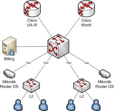

Может я неправльно выразился до этого...?
Разделяй и властвуй!
Сколько сегментов, столько и роутеров, а магистральное оборудование как стояло, так и стоит, никто к нему не лезет, ничего не переписывает и оно тихо себе колбасит террабайты трафика, а в это время биллинг спокойно считает трафик с микротика и при надобности блокирует юзера.
Роутеры между собой независимы, так как у них разный канальный уровень.
В стойке получается используем 6 юнитов.
Все просто :wacko:
на рисунке схема твоей сети? Что за центральная железка? Она самое слабое звено. Мы сейчас используем несколько другую схему: маршрутизаторы соеденены не через центральную точку, а висят на общей шине, оформленной в виде кольца.
В данной схеме МТ вставлены не "в разрыв" между клиентами и ценральной точкой для баласнисровки (т.е. для возможности перекидывать клиенские vlan на другой МТ)?
нет, не моей сети, это сейчас нарисовал для данной ситуации, топология звезда, да.
магистральный коммутатор тоже циска аля 3560, к которому никто не лезет, конфиг не переписывается, работает с упсом итд, выходить из строя им не положено по уставу.
при выходе из строя одного из роутеров доступа, можно быстро перестроить логику, без физического переключения, оперируем только вланами и интерфейсами на роутерах.
Здесь бы как раз не помешал NoDeny, который снимал бы статистику с ROS.
