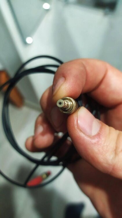

Кто нибудь работал с такими пачкордами ?
Добрый день товарищи . Подскажите пожалуйста кто нибудь работал с такими пачкордами ?
Это старые патчкорды от ИКМ 60 - 120, не уверен но могут оказаться еще и многомодом, у меня где то валяется кусок кабеля так у него сердцевина тоньше чем у стандартного одномодового кабеля, так и здесь может оказаться, судя по всему на то похоже.
3 часа назад, SE66 сказал:
от ИКМ 60 - 120
Насколько помню, икм всю жизнь работала по симметричной четверке, медь. Пара на прием, пара на передачу и разъемы там были другие.
В 11.02.2021 в 20:18, SE66 сказал:
на стойке было написано "СКУ",затем кассеты с волокном а ниже блоки ИКМ
Значит там еще что-то стояло. ИКМ по четверкам работает, исключительно медь. Была правда еще одна дура, аля К120, но там коаксиал (трубка-жила питание, трубка-земля телеконтроль) и хвата небесам, ее давно выкопали и сдали в цветмет.
В 13.02.2021 в 23:27, linkar сказал:
Абсолютно верно. ИКМ-120 работал на симметричном кабеле КСПП 1х4х1.2 (позже выпустили  кабель КСППЗП).
1 минуту назад, Julien_odessa сказал:
были еще ИКМ-СВЧ, работали через, что-то свое вроде релейки.
Да, но использовались крайне редко из-за дороговизны (в местах, где не было возможности проложить физическую линию). Работали по человечески только с "импортными" передатчиками. У нас стояли Motorola.
8 часов назад, Julien_odessa сказал:
КСПП 1х4х1.2
Может МКС/МКСБ/МКСАБ? КСПП проще для монтажа, но я его только у сельчан видел, 0.9/1.2 жила.
