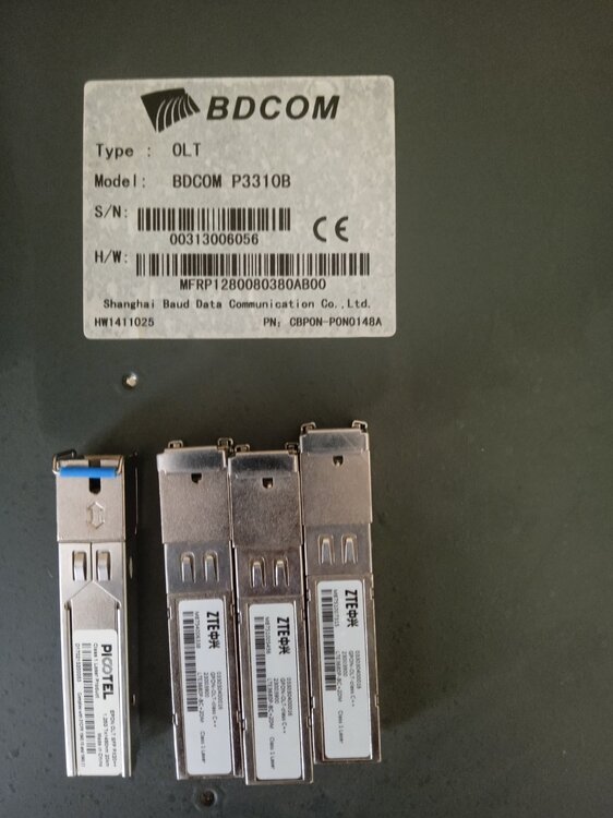

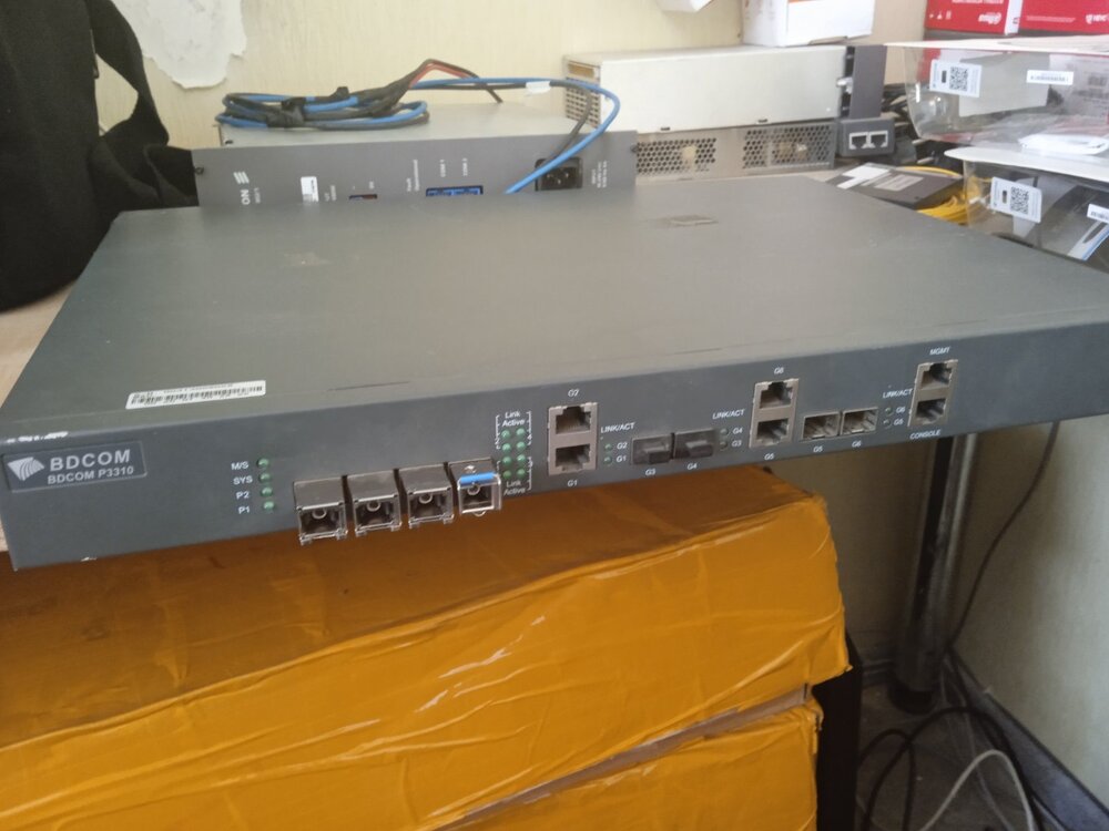

Ап, появился еще один 3310В б.у.
снятый в связи с переходом на хуавэй
8к грн
без модулей
возможна продажа с модулями на фото, работали с олт
