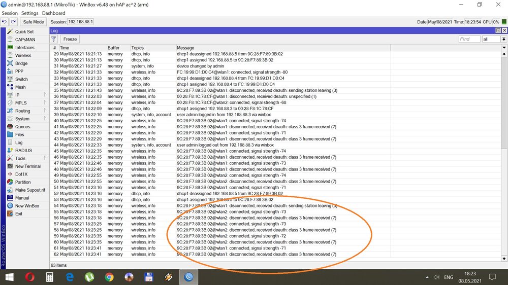

Телефон xiaomi redmi note 8 pro (2шт). После обновления до 10 андроид перестали подключаться по wifi к Mikrotik.  Не подключаются к 2.4Ghz так и к 5Ghz
Все остальные устройства работают нормально.
Телефоны подключаются после долгих манипуляций тыканья то в 2.4 сеть то в 5 сеть. Иногда требуют ввести заново пароль на сеть.
Помогите. Что не так?

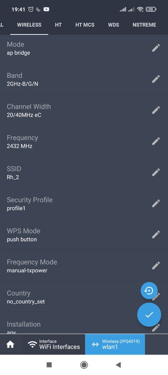

Покажите настройки wifi
На 95% уверен проблемы в настройках...

4 минуты назад, nedoinet сказал:
manual power?
страна не выбрана?
И это не полный список настроек.
В Advanced Mode еще гора настроек, которые можно настроить так, что либо будет работать хорошо, либо не будет работать от слова вообще.
У меня примерно так настроено. и отключите гребанный DFS
