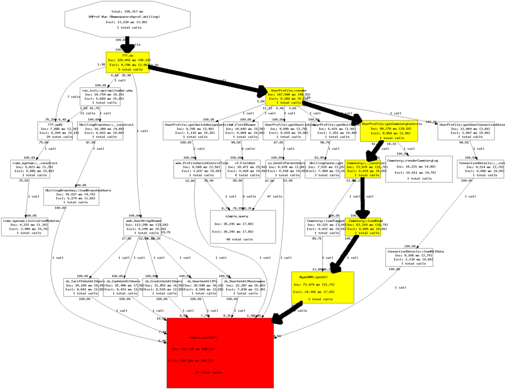

Vsevolod 0 Posted 2021-05-15 14:41:15 Share Posted 2021-05-15 14:41:15 В 13.05.2021 в 13:43, nightfly сказал: а... эти.. Тоже пи...ец... если честно. Сколько должно быть время генерации, на более чем среднем железе я показал на скринах выше. Итого разница в 10-20 раз. У вас явно что-то не так. Причем глобально. см. выше. Итого: включаем себе спокойно xhprof и показываем сюда чего он говорит при открытии профиля. Я пока не вижу другого способа, определить причину такой сильной деградации производительности у вас. Коллграф здорового биллинга выглядит как-то так Очень интересно увидеть, коллграф курильщика Обычный пользователь без сигнала ону в профиле Вот абонент с сигналом ону: А вот редактирование ону: Link to post Share on other sites

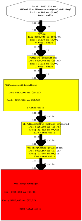

skybetik 134 Posted 2021-05-15 17:10:19 Share Posted 2021-05-15 17:10:19 2 часа назад, Vsevolod сказав: Обычный пользователь без сигнала ону в профиле Вот абонент с сигналом ону: А вот редактирование ону: Что за железо ? Link to post Share on other sites

Vsevolod 0 Posted 2021-05-18 10:01:54 Share Posted 2021-05-18 10:01:54 В 13.05.2021 в 13:43, nightfly сказал: а... эти.. Тоже пи...ец... если честно. Сколько должно быть время генерации, на более чем среднем железе я показал на скринах выше. Итого разница в 10-20 раз. У вас явно что-то не так. Причем глобально. см. выше. Итого: включаем себе спокойно xhprof и показываем сюда чего он говорит при открытии профиля. Я пока не вижу другого способа, определить причину такой сильной деградации производительности у вас. Коллграф здорового биллинга выглядит как-то так Очень интересно увидеть, коллграф курильщика Добрый день! Вам наметанным глазом виден корень зла в коллграфе курильщика? Link to post Share on other sites
nightfly 1,259 Posted 2021-05-18 13:49:12 Share Posted 2021-05-18 13:49:12 3 часа назад, Vsevolod сказав: Вам наметанным глазом виден корень зла в коллграфе курильщика? Походу да. Сейчас пытаюсь повторить это все на себе же. Link to post Share on other sites

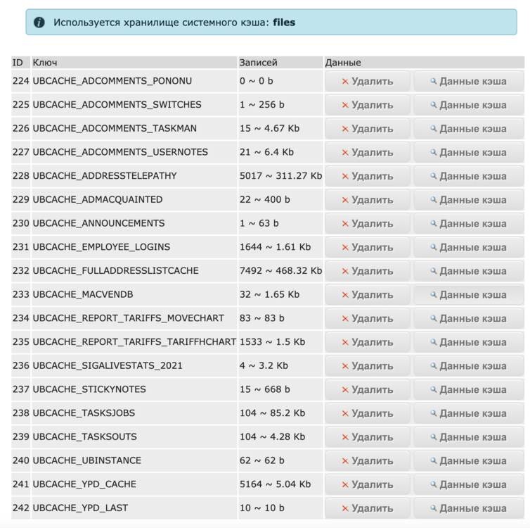

nightfly 1,259 Posted 2021-05-18 13:56:54 Share Posted 2021-05-18 13:56:54 (edited) и как ни сложно заметить, результаты с теми же включенными кладбищами и сигналами в профиле.. ну мягко говоря чуть другие. 0.14с это ниразу не что-то >10с на ровном месте. Походу у вас либо это все запущено с FDD 3.5", либо с диском происходит что-то очень страшное, либо ФС сломана... либо кэш наглухо коллапсировал. Покажите еще скриншотик "состояние системы" => "кэш" => "данные кэша". Edited 2021-05-18 13:57:51 by nightfly Link to post Share on other sites
Vsevolod 0 Posted 2021-05-18 14:02:31 Share Posted 2021-05-18 14:02:31 4 минуты назад, nightfly сказал: и как ни сложно заметить, результаты с теми же включенными кладбищами и сигналами в профиле.. ну мягко говоря чуть другие. 0.14с это ниразу не что-то >10с на ровном месте. Походу у вас либо это все запущено с FDD 3.5", либо с диском происходит что-то очень страшное, либо ФС сломана... либо кэш наглухо коллапсировал. Покажите еще скриншотик "состояние системы" => "кэш" => "данные кэша". Link to post Share on other sites

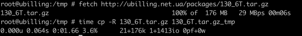

nightfly 1,259 Posted 2021-05-18 14:04:30 Share Posted 2021-05-18 14:04:30 (edited) В 15.05.2021 в 17:41, Vsevolod сказав: А вот редактирование ону: Тоже какая-то жопа. Как говорится "найдите 10 отличий" 10 минут назад, Vsevolod сказав: Ну тоесть вы понимаете, что у вас файлик объемом 400кб читается с HDD на протяжении 6.5 секунд к примеру, да? А попробуйте сделать что-то типа fetch http://ubilling.net.ua/packages/130_6T.tar.gz time cp -R 130_6T.tar.gz 130_6T.tar.gz_tmp Теперь мне действительно интересно как вы такого добились, и на сколько у вас сломан сторедж. Конечно, можно было бы типа посоветовать уйти в memcached/redis но это заведомо уе%#нское решение, которое как-бы не перекрывает того, как у вас работает MySQL. Edited 2021-05-18 14:14:47 by nightfly Link to post Share on other sites
Vsevolod 0 Posted 2021-05-18 14:13:31 Share Posted 2021-05-18 14:13:31 8 минут назад, nightfly сказал: А попробуйте сделать что-то типа fetch http://ubilling.net.ua/packages/130_6T.tar.gz time cp -R 130_6T.tar.gz 130_6T.tar.gz_tmp Link to post Share on other sites
