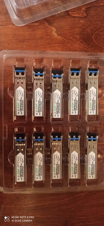

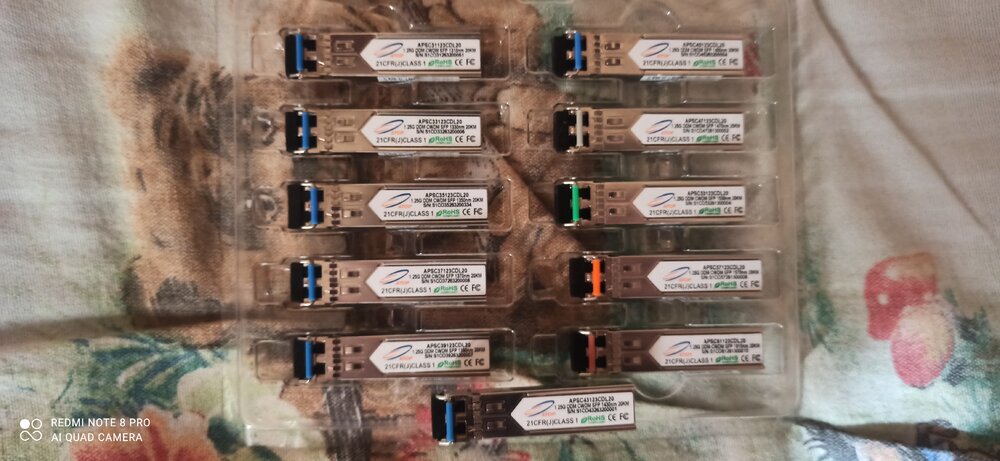

Продам SFP CWDM модули 1G 40км 80км 120км
Модуль SFP 1G 2SM CWDM LC 40км: 1350, 1430, 1450, 1470, 1490, 1590
Цена 30$
Модуль SFP 1G 2SM CWDM LC 80км: 1270, 1290, 1310, 1330, 1350, 1370, 1390, 1410, 1430, 1450, 1490, 1530, 1550, 1570, 1590, 1610
Цена 40$
Модуль SFP 1G 2SM CWDM LC 120км: 1310, 1330, 1350, 1370, 1390, 1410, 1450, 1470, 1490, 1510, 1530, 1550, 1570, 1590, 1610
Цена 50$
