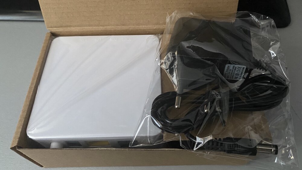

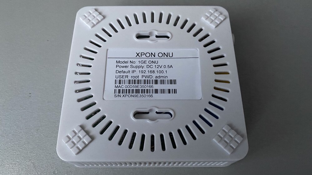

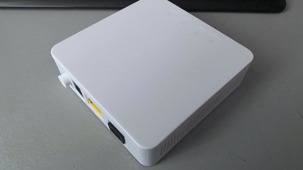

Продам GPON/EPON (xPON) ONU Huawei
Продам GPON/EPON (xPON) ONU Huawei, работают с OLT Huawei/ZTE/Fiberhome/BDCOM и т.п. цена 11$
