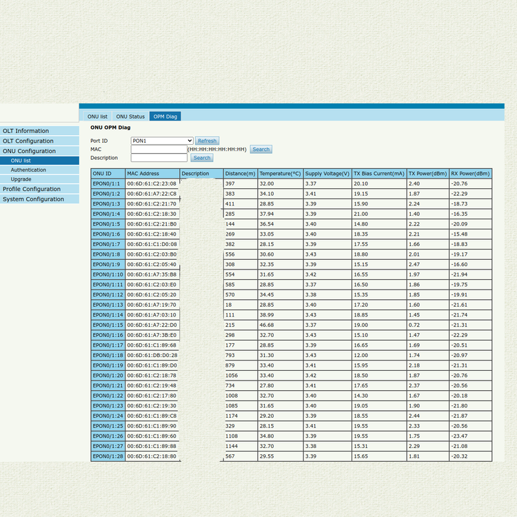

Привет народ,
вот у меня вопрос о принимающем сигнале на на SFP от онушек. Голова - VSOL - 4 портовая EPON.
Если посмотреть на изображения сигнал с онушек -30 (по спецификации SFP -32 максимум). Пока все работает, но меня тревожет что сигнал пойдет и ниже -30. Схема после SFP-ишки 1х8-1х4-1х8.
С головы сигнал брилянтный, на изображении видно - ниже -24 нету. Вопрос такой : стоит волноваться или все таки SFP что-то неправильное выдает или где-то на какой то волне не все так хорошо.OLT_Receive_Power.png.a53cc24359981f726e175fc88429ebd6.pngPON_Transmit_Power.png.6a25f4eddda6e5d3cf2683af17d47af8.pngONU_TX_RX_Power.thumb.png.a94102675efdad49d6c1e13dd946cd2d.png
Предварительно спасибо за ответы.

Sfp світить у вас 7.7, а ону 1-2 тут і є вам різниця.

Да ладно, до -40 от онушек можно не волноваться.

Epon0/1:6, как Вы добились -15,48 на онушке при делении 1х8+1х4+1х8?
И у Вас получается -15,48 в одном направлении и - 29,59 в обратном, это какая-то дичь, или значения неадекватные.

21 час назад, Cannibal00 сказал:
Единственное место где 1х8-1х2-1x8 . Все таки я думаю прогнать все ветки поотключать и узнать при какой ветки сигнал с онушек в говно…
Спасибо всем!
Відредаговано peterpet
23 минуты назад, peterpet сказал:
у тебя и так уровни от онушек видно, только они подозрительно одинаковые...

/ib/mikrotik_2021.03.04.gif
суммарное затухание на делителях -28 в чем тогда вопросы?
2 часа назад, a_n_h сказал:
вообще нет ничего подозрительного. в звезде оно так и есть
6 минут назад, Diter_ua сказал:
тогда на онушках почему уровни от -16 до -24?
5 минут назад, a_n_h сказал:
Цитата
1х8+1х4+1х8
вот тебе и разница в 3...4 дцб
+ зажаты гильзы, залом волокна, качество сварки
у меня спокойно в соседнем ящике разница в 2 дцб вылезла....
36 минут назад, Diter_ua сказал:
чукча не читатель, чукча писатель...
3 часа назад, a_n_h сказал:
45 минут назад, a_n_h сказал:
т.е. на ону разница до 8-ми дБ, от ону на ОЛТ - +- 1 дБ.
Я думаю не в этом проблема! Вот у меня другая линия есть на совсем другом ОЛТ, там построено вообще только на сварных 10%/90%. А там ниже -23 с ОНУ не бывает. А затухания с начала до конца  к каждой ону соооовсем разные от -13 до - 20.
18 минут назад, peterpet сказал:
А в чем? 1х8-1х4-1х8 это 11+7+11= 29Дб чистого затухания на делителях не считая затухание кабеля и разъемных соединений.
20 минут назад, peterpet сказал:
Премию Дарвина в студию!
Сколько боксов в этой шине? 16 или 32? Если 16, то 0.5х15 + 11+10 =28.5Дб на последнем боксе и 21Дб на первом. Ну, получается, итоговый сигнал от ону если пренебречь затуханием кабеля на последнем боксе ну никак не может быть лучше 25-26Дбм.
В 22.08.2021 в 14:49, peterpet сказал:
Спасибо всем!
Что у Вас за сфп стоят? Паспортные затухания делителей - 10,7+4+10,7=25,4, без учета сварок, километрического затухания, и т. д., а на онушке - 15,4 дБм. Сфп светит +11 дБм?
Відредаговано Cannibal00
