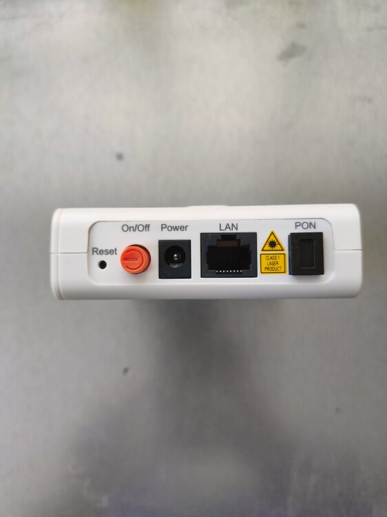

Продам ZTE ZXHN F601
    • Автор: g-shock
      Куплю не рабочие (бракованные) ZTE ONU F601, интересует штук 20, по разумной цене.
