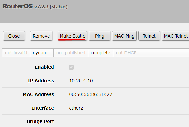

16 часов назад, tkapluk сказав:
посмотри Packet Sniffer что приходит/уходит на маршрутизаторах с 10.20.4.10 когда нет пингов.
Бігають ARP-и.
Якщо в сніфері забити МАС-адресу машини 10.20.4.10 тоді повна тиша, але як тільки перезавантажую 10.20.4.10 починають бігати arp, rarp, ipv6.
src машина
dst FF:FF:FF:FF:FF:FF
Відредаговано Pasha_admin
