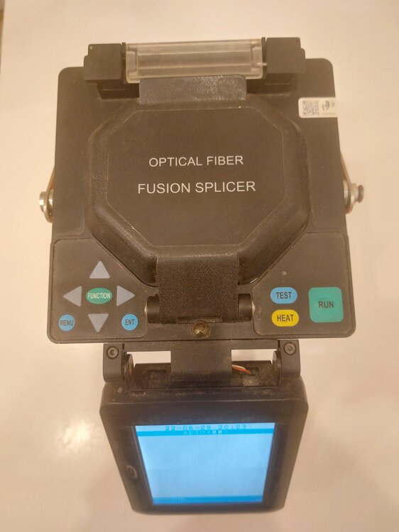

Продам оптический сварочный аппарат FUSION SPLICER
Продам оптический сварочный аппарат   FUSION SPLICER в отличном состоянии. Аппарат в отличном состоянии ,после тех. обслуживания: заменен АКБ, заменены  электроды произведена чистка. В Комплекте : скалыватель, стрипер ,зарядка, ящик родной.  Хочу 15000 грн.
