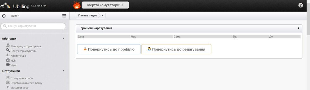

При создании нового абонента ошибка
STG работает, ап снимает, в логах все ок
Мультиген отключили, проблема осталась(
Версия 1.0.2 rev 7081
