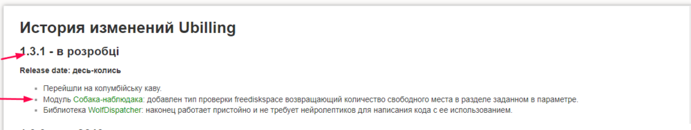

skybetik 134 Опубліковано: 2022-08-14 19:55:03 Share Опубліковано: 2022-08-14 19:55:03 Ссылка на сообщение Поделиться на других сайтах
nightfly 1 258 Опубліковано: 2022-08-14 22:58:10 Share Опубліковано: 2022-08-14 22:58:10 3 часа назад, skybetik сказав: экхм... годами уже в документации висит https://wiki.ubilling.net.ua/doku.php?id=watchdog#свободное_место_на_диске 1 Ссылка на сообщение Поделиться на других сайтах
