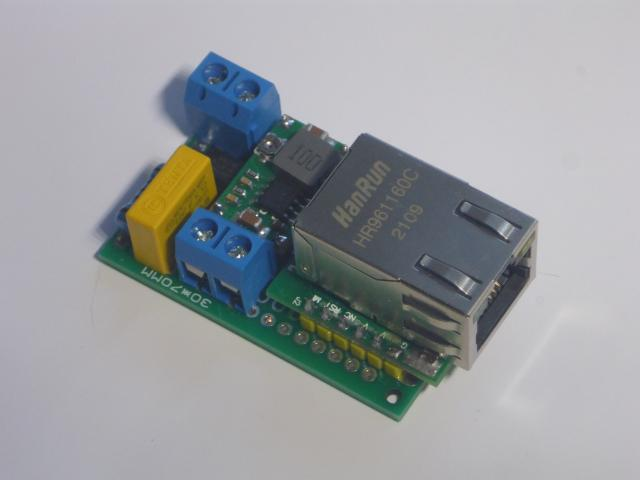

Рішення для віддаленого (дистанційного) моніторингу температури, напруги та сили струму
Робив ось такий пристрій для SNMP-моніторигну напруги акумулятора:
Є ідея в такому ж форм-факторі зробити "TCP to 1-wire" адаптер (1-wire-master), одразу будуть доступні для підключення датчики температури ds18b20, а далі можу написати вже будь-які 1-wire-slave пристрої і все це чіпляти на одну шину до адаптера.
