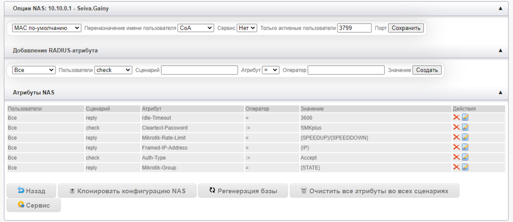

Значение burst по radius с атрибутом Mikrotik-Rate-Limit можно передать. Может от сюда пробовать?
Mikrotik-Rate-Limit - Ограничение скорости передачи данных для клиентов. Формат: rx-rate[/ tx-rate] [rx-burst-rate[/ tx-burst-rate] [rx-burst-threshold[/ tx-burst-threshold] [rx-burst-time [/ tx-burst-time] [приоритет] [rx-скорость-мин [/ tx-скорость-мин]]]] с точки зрения маршрутизатора (таким образом, "rx" - это загрузка клиента, а "tx" - загрузка клиента). Все скорости должны быть числами с необязательными "k" (1000 с) или "M" (1 000 000 с). Если скорость передачи данных не указана, скорость передачи данных также равна скорости передачи данных. То же самое касается скорости передачи пакетов, порога передачи пакетов и времени передачи пакетов. Если оба порога rx-burst-threshold и tx-burst-threshold не указаны (но указана частота пакетов), rx-rate и tx-rate используются в качестве пороговых значений пакетов. Если не указано время rx-пакетной передачи и время tx-пакетной передачи, по умолчанию используется 1s. Приоритет принимает значения 1..8, где 1 означает наивысший приоритет, а 8 - самый низкий. Если значения rx-rate-min и tx-rate-min не указаны, используются значения rx-rate и tx-rate. Значения rx-rate-min и tx-rate-min не могут превышать значения rx-rate и tx-rate.
