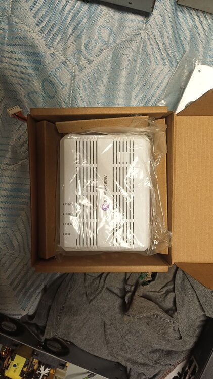

Продам ONU Alcatel Lucent I-010G
В 22.10.2022 в 00:26, Tral87 сказал:
Разгребая старые захрома случайно нашол: ONU Alcatel Lucent I-010G 1 шт. New, в упаковке, не где не использовалось.
Продам: за 350грн.
