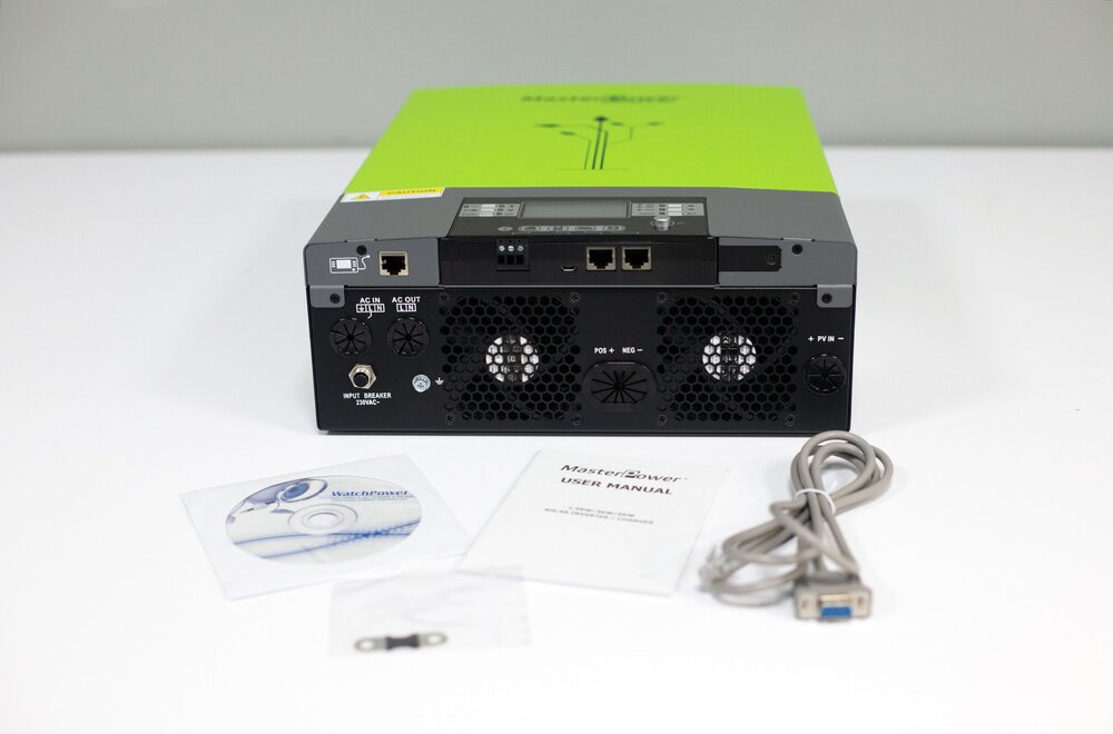

Гібридний інвертор MasterPower OMEGA 3 кВт 24В TOP (MF-OME-UM 3K TOP) - 675 євро
https://www.masterbattery.es/en/omega-top.html
Напруга батарей інвертора 24В, відповідно слід використовувати послідовно 2 батареї 12В, або 4 батареї 6В.
Для моделі на 3 кВт, мінімальна ємність батарейної збірки - не менше 100 А*г.
Параметри в режимі інвертора
  • Потужність 3000 ВА / 3000 Вт
  • Вхід DC від батарей - 24В до 142A
  • Вихід AC - 230В 13A
В режимі заряду батарей
  • Вхід AC - 230В до 20.8A
  • Вихід DC - 27В
  • Максимальний струм зарядки 60A, за замовченням 30A
Параметри в режимі сонячної електростанції
Номінальна потужнысть 1500 Вт
Напруга батарей - 24В
Вхід DC - 30-115В
Максимальний VOC - 145В

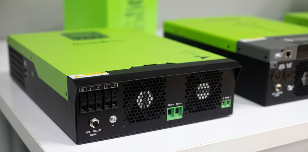

MasterPower OMEGA MF-OMEGA-UM3KV3 - 881 євро
  • Вхід AC - 230В до 26A
  • Вихід DC - 27В
  • Максимальний струм зарядки 100A, за замовченням 30A
  • Потужність - 4000 Вт
  • Номінальний робочий діапазон DC - 240В
  • Максимальний VOC DC - 500В
  • Вхід MPPT DC - 120-450В

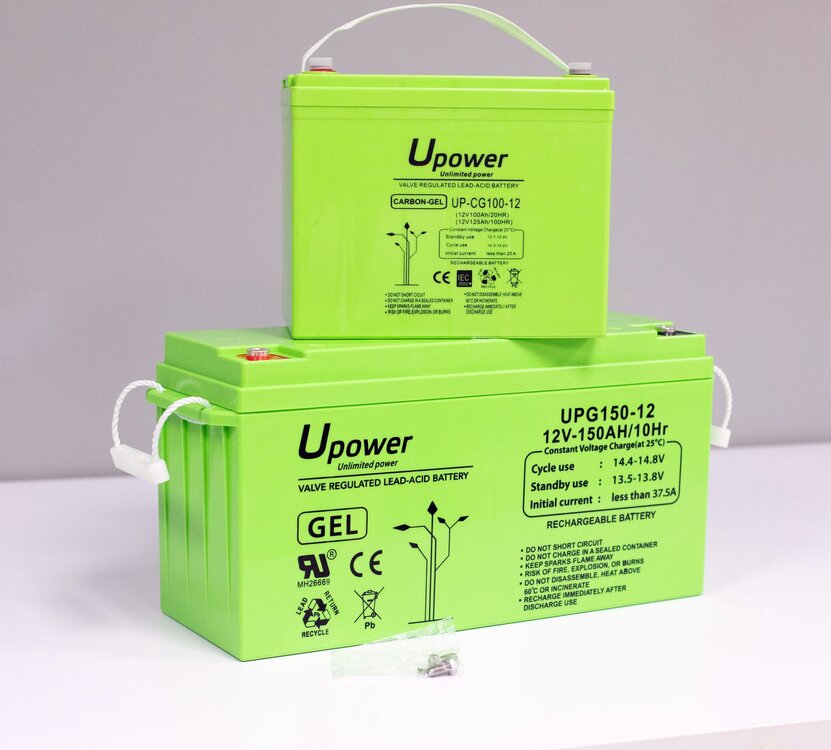

Під інвертори в наявності високоякісні батареї Carbon-GEL і GEL ємністю 100 і 150 А*г. По запиту можемо привезти з Європи АКБ будь-якої ємності та типу, термін поставки 7-14 днів.

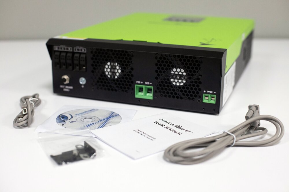

1 час назад, logic сказал:
в налаштуваннях вибирається вольтаж для li-nmc акумів 22-25.2в?
У вкладенні розширені мануали до моделей TOP, V3 та V4.
Моделі TOP-серії підтримують лише класичні батареї та AGM.
Моделі V3-V4 підтримують літієві батареї та комунікацію з BMS.
При воборі літієвої батареї встановлюються значення "за замовченням", також в розділах меню 26, 27 та 29 можна налаштувати наступні параметри:
Bulk charging voltage (C.V voltage)
діапазон 25.0 - 31.5В для моделей 1.5/3 кВт
діапазон 48.0 - 61.0В для моделей 5 кВт
крок коригування - 0.1В
Floating charging voltage
діапазон 25.0 to 31.5В для моделей 1.5/3 кВт
діапазон 48.0 to 61.0В для моделей 5 кВт
Low DC cut-off voltage
діапазон 21.0 to 24.0В для моделей 1.5/3 кВт
діапазон 42.0 to 48.0В для моделей 5 кВт
Omega_TOP_PMS.pdf Omega_UM-v3.pdf Omega_UM-v4.pdf
