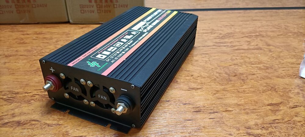

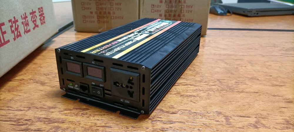

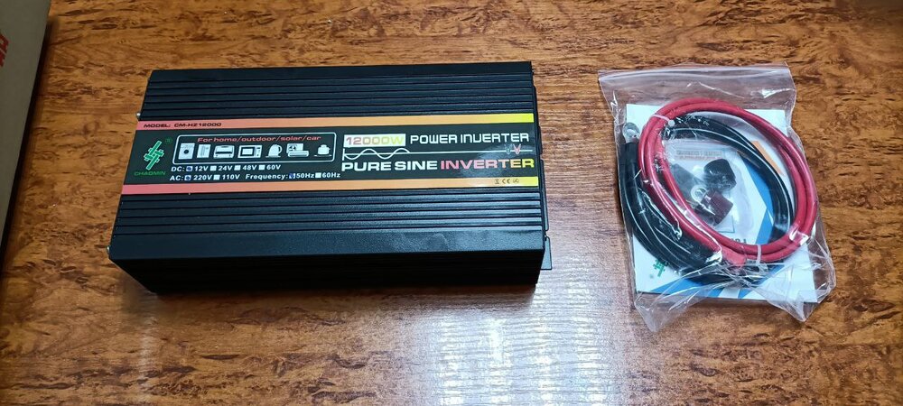

Продам инверторы чистый синус 2-12кВ - 7500 грн
Китайские ноунеймы новые. Мощные, тяжелые и выносливые.
Чистая синусоида. Юзаем подключая к генераторам что бы заряжать упсы, требующие синусоиду. Можна подключать к акуму автомобильному.
Заказали с Китая для себя и на продажу. Качество - ТОП.
2кВ - номинальная нагрузка на легке
12кВ - тянет максимум на пиках.
7500 грн
096 6733414 - Сергей

Написано же, номинальная нагрузка - 2кВ))
До 12кВт заявлено производителем пиковая кратковременная нагрузка.

ага, 200А номинал...
167А, да
Рассчетное сечение жилы должно быть 35 мм кв. или 6,68мм в диаметре. Кабель в компекте отвечает этим требованиям.
35 минут назад, ComradePepel сказал:
167А, да
Все-таки 200А. И сечение для этого нужно минимум 50кв, а это кабель просто пестец каких габаритов.
Вот на столе у меня кусок кабеля сечением 35 лежит, он толщиной в палец, а не проводок с фото.
1 час назад, ComradePepel сказал:
Бггг... Производитель как раз ничего не заявляет, наклеечка на корпусе ни о чем не говорит. А вот ТС заявляет, только свои слова подтвердить не может.
48 минут назад, ComradePepel сказал:
167А, да
Интересная арифметика. Даже практически идеальный инвектор с кпд 0.95, допустимый разряд акка 10.5V, у меня получился ток чуть больше 200 A.
Впрочем, предлагаю ТС продемонстрировать девайс в деле, 2kW хотя бы на 30 минут (вполне достаточно для установления некой термостабильности в корпусе). Это же какая действенная реклама получится.
