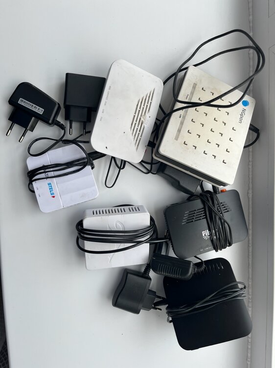

ПРОДАМ ONU 6 штук бу
продаю EPON ONU 6 штук бу, зняті з робочої мережі, ону робочі + боки живлення , ціна за всі 700 грн
телефон 0990020695
TL-EP110 - 1 шт
Ngpon 1ge gepon onu - 1 шт
FF-E172Z - 1 шт
epon onu 1ge onu -1 шт
TelStrem onu - 1 шт
stels fd600-111g  - 1 шт
