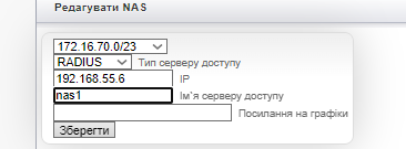

Два наса на один пул ip, питання чисто теоретичне.
Цікаво а чи реально, реалізація кучаген, тип підключення pppoe, nas на різних іп. Але якщо брати з одного пулу іп абонентам. Розумію що збочена реалізація але цікаво все ж).

КупаГену взагалі без різниці, що і для кого генерувати. Є абонент, в підмережі для якої власне вказано NAS і якийсь набір шаблонів атрибутів - він бере і генерує. Немає абонента - не генерує.
Якщо ви мрієте про якесь редандансі оцих ваших pppoe NAS-ів (чому вони в вас взагалі мають падати, залишимо за кадром) можете подумати, собі, на дозвіллі, навіщо потрібна ось ця от кнопочка і супутні їй механіки

Ну за кастомні настройки я знаю, читав але не спробував, мене цікавить зі сторони балансування навантаження на nas.

Ну припустимо. Хай собі авторизуються "де вийде" або "хто перший той і тато". Або я все ще не розумію в що ви намагаєтесь.
Ні ну я звісно попробую, як буде час. Абоненти зрозуміло що попадати будуть на який перший той і тато. Але я так розумію вони дьоргати іп будуть всі з одного пулу абонентам? Мене тільки це цікавило. Чесно кажучи про кастом я трохи забув що він існує , і думав чи буде воно працювати якщо 2 наси окремі з вказуванням на один пул.

Мало би. Це вже залежить, від того, наскільки ви складних шляхів шукаєте.

Просто не бачу глибинного сенсу, плодити пачки реальних НАСів для однієї і тієї ж мережі, коли тут чисто задача "хочу, щоб радіус тупо авторизував клієнтів там де мені заманеться".
Плодити реальні НАС-и має сенс у кейсі "я тут мігрую з PPPoE на IPoE і хочу різні атрибути для одних й тих самих абонентів", чи типу того.
