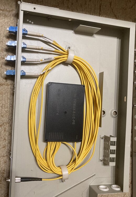

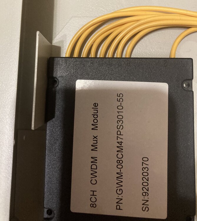

Від superb
Всем привет. Есть ветка около 20 км. Схему кинул фото. В час пик по CWDM бегает около 4-5G а по DWDM 7-8G. И вот ветка DWDM глючит капец как, такое чувство что по скорости в порт упираюсь, потери пингов 4-5%, скорость просаживается у всей ветки. Потери видны именно по DWDM даже не в час пик, при трафике от 4G уже начинает по наростающей. DWDM модуля менял, стоят 40км, рефлектограмма линии в норме. Кто юзает такую схему? Может CWDM мешать работе DWMD?
