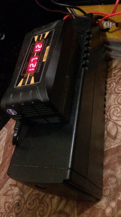

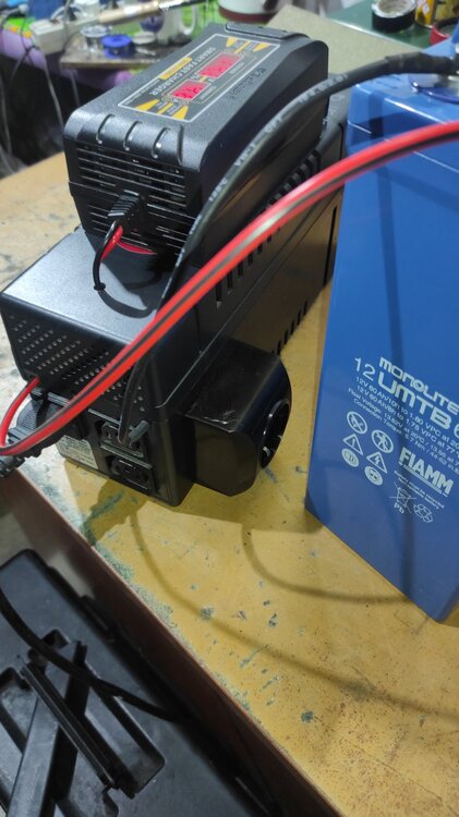

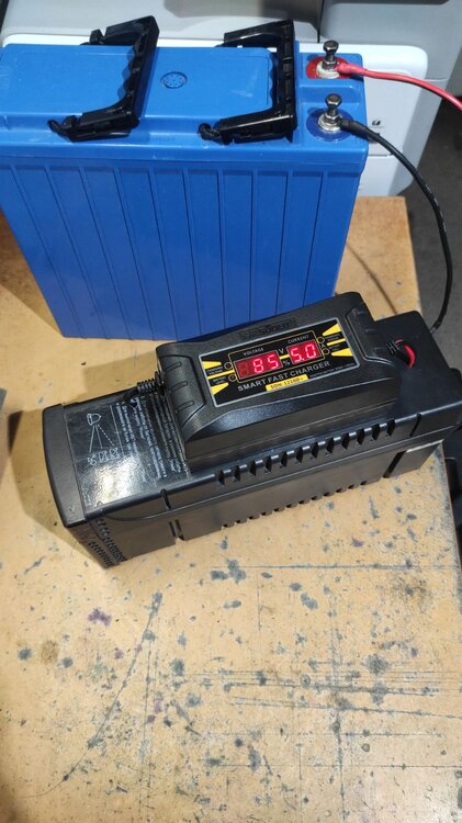

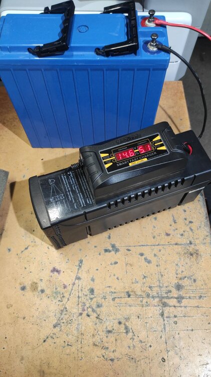

Продам бюджетный ИБП с быстрой зарядкой внешнего аккумулятора
Продаю источники бесперебойного питания PowerCom bnt-600 (360 Вт), переделанные  для подключения внешнего аккумулятора с интегрированным блоком интеллектуальной импульсной зарядки Suoer SON 1210.
Бесперебойники б/у, после профилактики и частичной замены элементов адаптированны для подключения внешнего аккумулятора на 12 Вольт и для работы с внешним зарядным.
Зарядный блок Suoer SON 1210 - новый.
Импульсный блок заряда Suoer SON 1210 за 3 часа заряжает аккумулятор 60 А*ч до 80%, позволяет использовать аккумуляторы до 150 А*ч, при этом интеллектуальный алгоритм заряда бережёт аккумулятор и не допускает его перезаряд и кипение. Максимальный ток заряда - 12 А
Отключена функция Green Mode. Установлена евророзетка 220 Вольт.
цена  2900 грн, сетевой шнур в комплекте.
