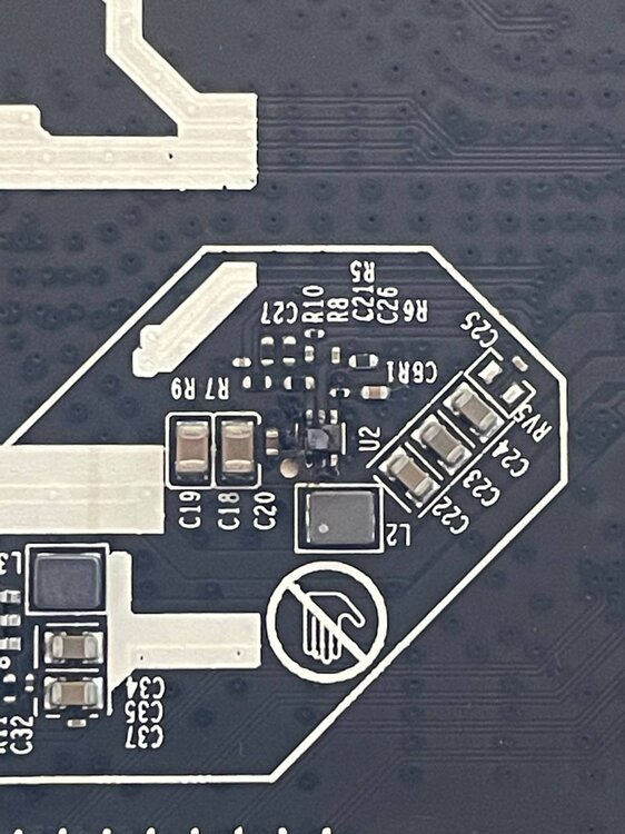

Допоможіть будь ласка ідентифікувати мікросхему TP-LINK Archer ax10

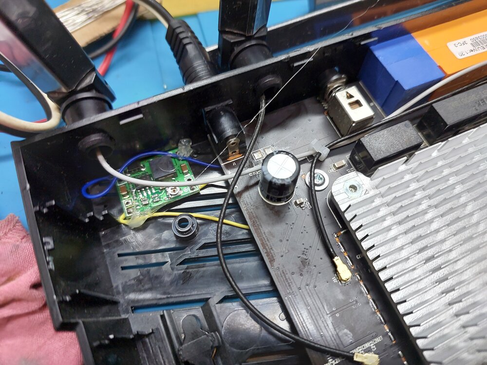

Вітаю! Така сама була нещодавно проблема з цим роутером. Навіть маркування збереглося на мікросхемі, але пошуки нічого доброго не дали. Але є вихід! У вашому випадку, купуєте Модуль DC/DC перетворювача MP1584 (фото додаю) Вхідну напругу берете з розьєма 12 вольт, на вихід налаштовуєте 1,3 вольта та чіпляєте на любий з трьох кондюків С22, С23, С24 (Уважно з полярністю).Штатну мікросхему DC-DC перетворювач обов'язково зняти! перед підключенням
модуля. Модуль  MP1584 з дротами відвести у сторону і зафіксувати термоклеєм. Також не забудьте перевірити 0 резистори на вході. Їх там два. В моєму випадку один був в обриві. Це все.
1825971498_MonNov1309-35-12.jpg.2221b58f02b7aa8c00e38bb3c6acb91f.jpgсе.

В 13.11.2023 в 15:47, mpochinka сказал:
Доброго дня
Дуже дякую за Вашу допомогу!!
