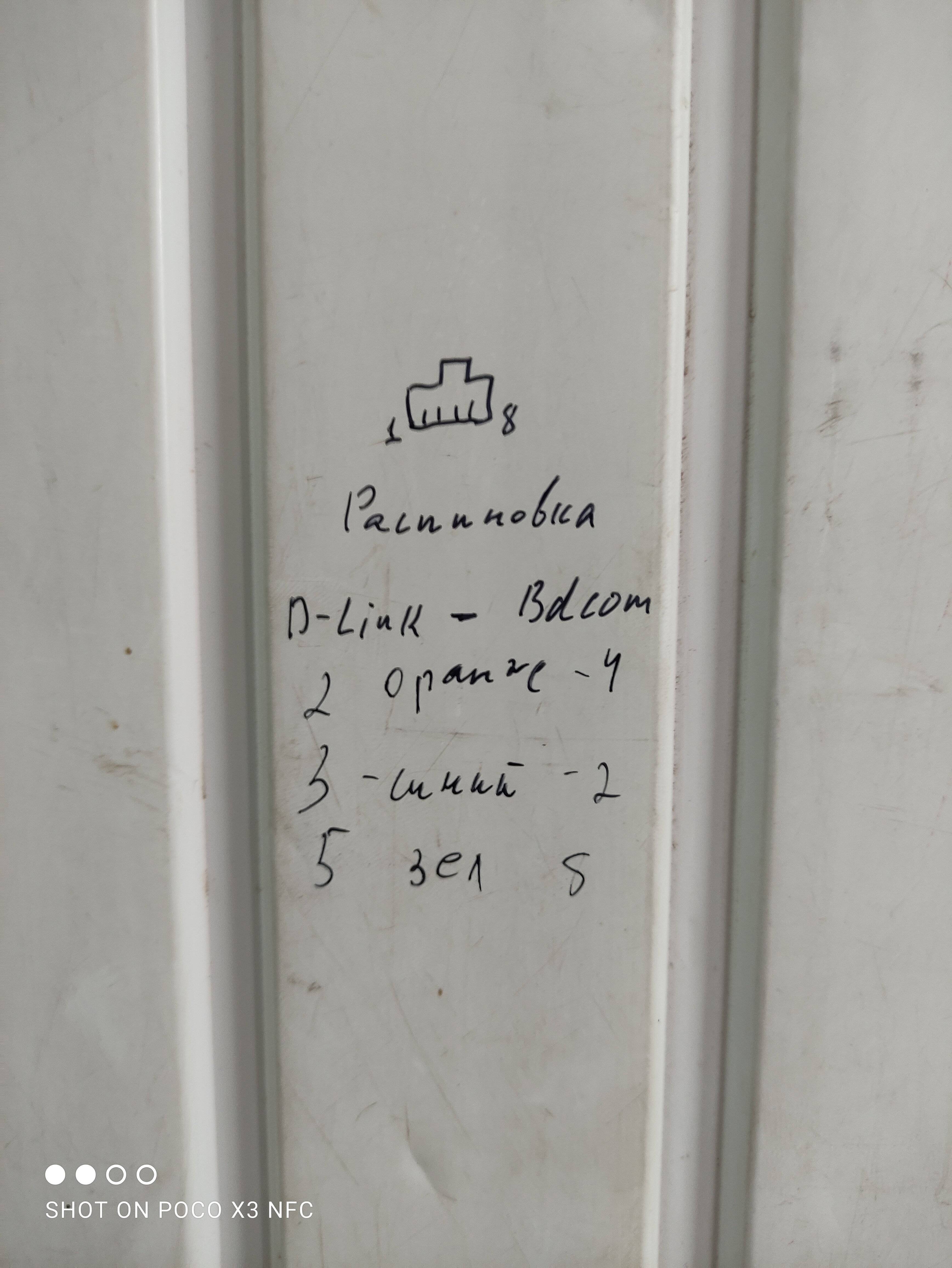

Розпіновку правильну не підкажете?рідний шнурок загубили,все що знаходжу  або крякозябли або не читає
  В 11.08.2025 в 21:22, popovich сказав:
Expand
Така ж як у d-link\edge-core або юзайте їх консольний кабель якщо мова про 3310д, у 3310с інша розпіновка

Хіба голубий за 29.99$ не підходить? Тим що з бдком-коробки 3310D я каталісти точно крутив.

3310с цю шукаю розпіновку
