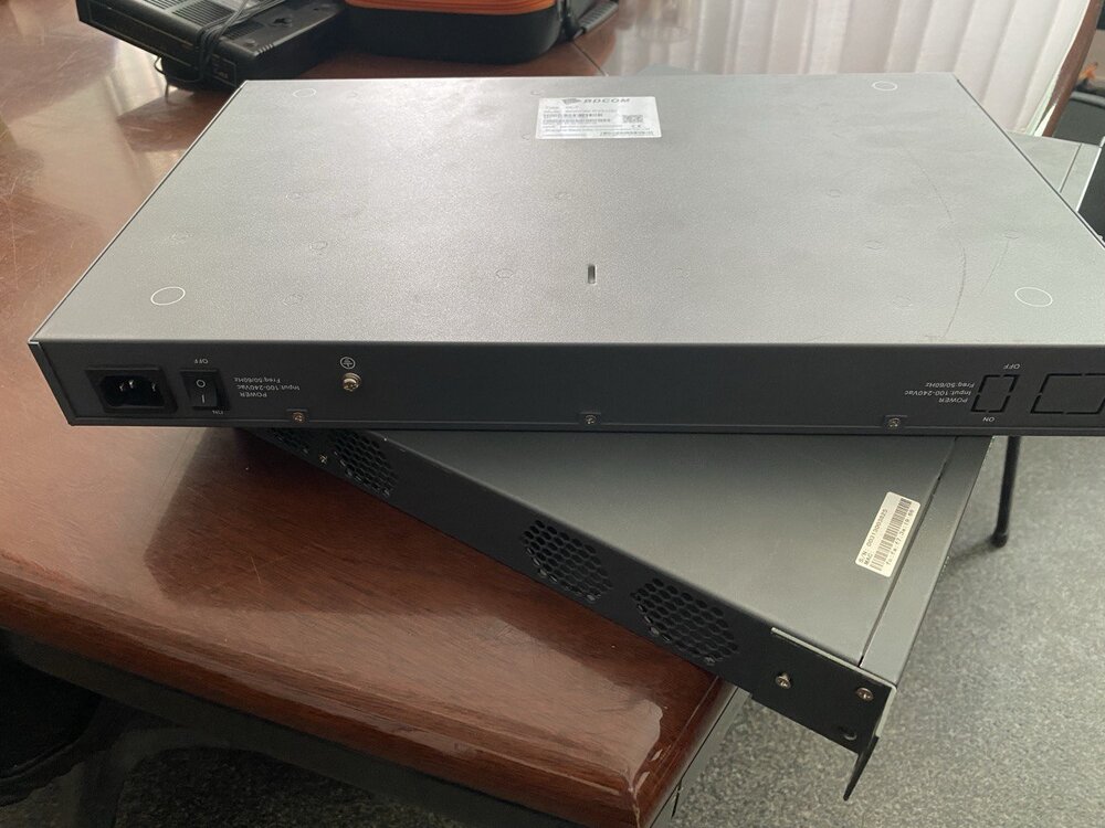

Продам Bdcom olt p3310B bdcom p3310D
Продам 2 олта
p3310B 8к
p3310D 11к
Не ремонтировались полностью исправные, сняти в связи обновления оборудования.
На одном менял БП
Харьков
