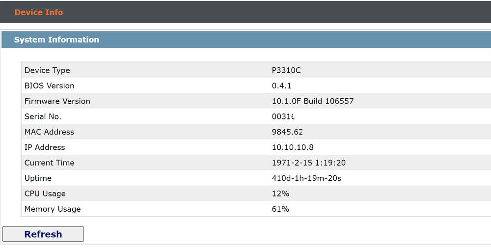

Продам BDCOM P3310C
    • By tadesky
      Продам б/в BDCOM P3616-2TE OLT .
      Повністю робочий, без нюансів, знятий після модерну.  Комплектований резервним БЖ.
      Оціночна вартість 40 тис. грн.
      За потреби можна комплектувати SFP Picotel EPON SFP PX++ = 600 грн/шт.
      Пишіть в особисті.
