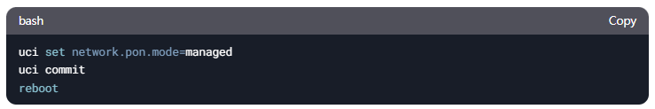

Alina1989 6 Опубликовано: 2025-04-07 05:47:06 Share Опубликовано: 2025-04-07 05:47:06 12 hours ago, VetallRX said: Доброго дня。 Виникла така проблема: Купив FoxGate ONU1001MZ для майбутньої заміни свого такого ж самого (мій починає потроху помирати)。 Куплений вмикався, пускав у Вебінтерфейс по адресі 192.168.100.1,все працювало。 Але мав необережність спробувати підключити його до оптики і, як зрозумів, він прошився чи зконфігурувався налаштуваннями від провайдера。 І тепер працює в "прозорому режимі", дає комп'ютеру IP адресу від провайдера, але не пускає до свого Веб位于 192.168.100.1。 Тому питання,як можна скинути ті налаштування чи де взяти“дефолтну прошивку”для відновленья заводских? A reply from AI, it might has the answer: Impact of GPON ONU Transparent Mode on Web Interface Access When a GPON ONU operates in transparent mode, it acts as a bridged media converter, forwarding all traffic (including management frames) between the PON and Ethernet interfaces without processing. Here’s how this affects web interface access: 1. Web Interface (192.168.1.1) Accessibility Likely Unreachable: In transparent mode, the ONU does not terminate management traffic (e.g., HTTP/SSH). The web interface (typically hosted on the ONU’s embedded OS) becomes inaccessible because the ONU no longer responds to local IP requests. Workarounds: Direct Serial Connection: Use a console cable to access the ONU’s CLI and disable transparent mode. OLT-Based Management: Configure the OLT to forward management traffic (if supported). 2. Other Implications of Transparent Mode No NAT/Firewall: All traffic passes through untranslated (raw Layer 2 frames). No VLAN Processing: VLAN tags are preserved end-to-end. Limited Diagnostics: Counters/statistics may not be available locally. 3. When to Use Transparent Mode Bypassing ONU Processing: For scenarios requiring raw PON-to-Ethernet bridging (e.g., third-party router handling all Layer 3 functions). Custom Network Architectures: When the OLT or upstream device manages services. Key Recommendation To restore web access: Disable transparent mode via CLI (requires physical/serial access): Verify ONU IP assignment post-reboot. Transparent mode is powerful but sacrifices local management. Ensure your network design accounts for this trade-off! Would you like OLT-side configuration examples to preserve management access? 1 Ссылка на сообщение Поделиться на других сайтах
VetallRX 0 Опубликовано: 2025-04-07 16:46:35 Автор Share Опубликовано: 2025-04-07 16:46:35 Значить що я добився: 1. Зчитав прошивку флешки зі свого ONU та записав нею нову ONU. В результаті нова отримала MAC адресу старої та підключилась до провайдера і працює. Більш всього у нього йде прив'язка, як до MAC адреси самого ONU так і MAC мого роутера, бо при заміні останнього треба телефонувати до підтримки, щоб вони зареєстрували нове обладнання). 2. Підключився до Serial порта старої ONU в результаті чого виявив, що вона не завантажується дальші повідомлення SPI NOR ddr init, дальші повинна йти U-Boot 2013.04-svn2757 (Jan 18 2018 - 17:36:48) і так далі. При прогріві процесора феном ONU стартує нормально, тобто або не пропай самої мікросхеми, або деградація кристала. 3. По поводу посту вище 10 часов назад, Alina1989 сказав: To restore web access: Disable transparent mode via CLI (requires physical/serial access): щоб ввести команди потрібно залогінитись через термінал, але які логін і пароль не відомо. Пробував стандартні типу admin/admin, root, adminisp але вони не підходять. Ссылка на сообщение Поделиться на других сайтах
