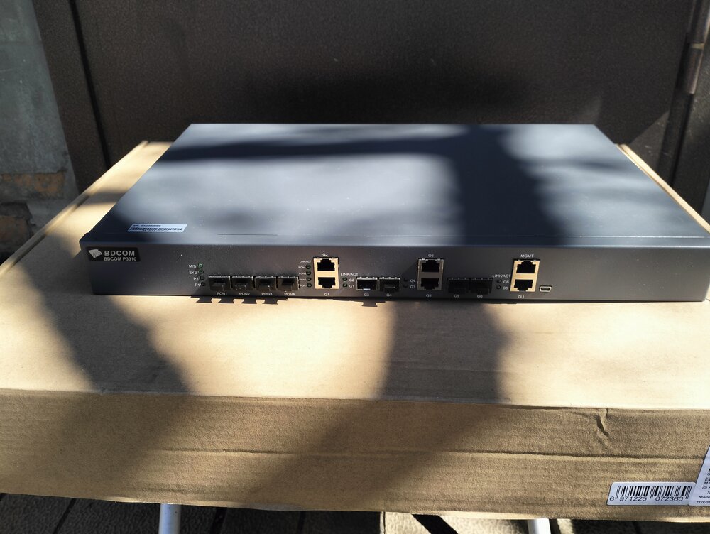

Продам Bdcom 3310D
Продам bdcom 3310D в идеальном состоянии, не вскрывался . Можно доукомплектовать БП пролайн. Цена 8500. Торг в пределах разумного приветствуется .
