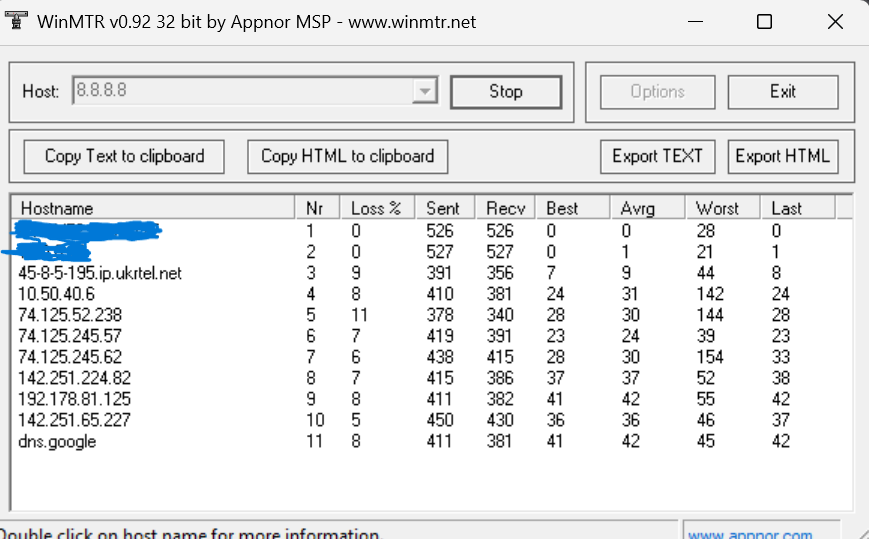

Добрый вечер! Столкнулся с проблемой стабильной потери пакетов и снижения скорости интернет-соединения. Предположительно проблема появилась после 1 января, когда всех абонентов перевели на тариф 1 Гбит/с. Ранее у меня был тариф 200 Мбит/с, и подобных проблем не наблюдалось. Сейчас в онлайн-играх это ощущается очень сильно.Несколько раз обращался на горячую линию, первый раз направили мастера, он заменил кабель от ONU (BDCOM) к роутеру, но проблему это не решило. Второй раз мастер значительно улучшил оптический сигнал (было -23…-25 dBm, стало примерно -15 dBm), однако packet loss остался. После этого мастер сказал, что если проблема дальше будет, то проблема в роутере и нужно покупать еще один, но и это не помогло, еще раз связывались, то предлагают заменить сам базовый роутер-модем который по стандарту идет от них.
Ночью packet loss практически отсутствует (1–2% максимум), днем и особенно в вечерний час пик стабильно наблюдается 5–8% packet loss по данным WinMTR. В играх это ощущается как лаги и нестабильное соединение. Скорость также падает: ночью 550–600 Мбит/с, в час пик - 180–300 Мбит/с. В WinMTR первые два хопа показывают 0% потерь .В связи с этим возникает вопрос, может ли проблема быть связана с перегрузкой узла или GPON-порта в часы пик на улице например и смогут ли они как-то на это повлиять?

  Приведи скрин  WinMTR, но судя по
34 минуты назад, Mykhailo03 сказав:
скорее всего проблема не у вас дома, а у провайдера.
Провайдер то какой?
Видать абонентов перевели на гигабит, а канал остался прежним.
Вот и затыкается канал либо же где-то внутри сети узкое место.
Гигабит, такой гигабит...

WinMTR чітко вказує на проблеми в провайдера. Монтажники нічим не допоможуть. Вам потрібно всі свої доводи написати на їхню електронну адресу NOC або support
проблема у провайдера, но провайдер - укртелеком... этим все сказано. они в хорошие времена не отличались оперативностью устранения проблем (да и вообще решением всяческих вопросов)...
