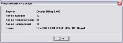

laffytaffy 84 Опубликовано: 2009-01-19 23:38:12 Share Опубликовано: 2009-01-19 23:38:12 Подскажите в чем бок. при авторизации не изменяются правила файервола, пайпы создаются, но весь трафик блочится, спасает только - allow all any to any в чем может быть проблема? ось FREEBSD 7.0 сервер Ссылка на сообщение Поделиться на других сайтах
