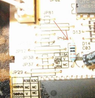

Oleg Doneck 94 Опубліковано: 2009-01-27 05:50:25 Share Опубліковано: 2009-01-27 05:50:25 Все узлы оптические у нас запитаны через ИБП Mustek - примерно 3 часа тянут без проблем. Единственно наши электрики чето в них там выпаивали (какое-то сопротивление) потому что в стандартной схеме минимальная нагрузка на него должна быть 80 Ватт а если меньше то ИБП его не видит и вырубается (уходит в режим Green Power). А так они выпаяли и он пашет даже без нагрузки :-) Убираем Green Power - что б наш ИБП MUSTEK POWERMUST 600 USB работал с малой нагрузкой не 5 мин как раньше Вот этот резистор который просто надо выкусить из цепи И рядом с ним как раз табличка которая и рассказывает нам что с ним надо делать и для чего http://iconlib.narod.ru/ups/9.jpg P.S. специально для тех кому гугл запрещён религией =) оригинал статьи тут http://forum.ixbt.com/topic.cgi?id=49:6095-27 Ссылка на сообщение Поделиться на других сайтах
