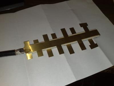

RAW 0 Опубліковано: 2009-04-18 21:24:45 Share Опубліковано: 2009-04-18 21:24:45 в асп находится логорифмическая яга: http://www.lan23.ru/forum/attachment.php?a...mp;d=1177431756 Ссылка на сообщение Поделиться на других сайтах

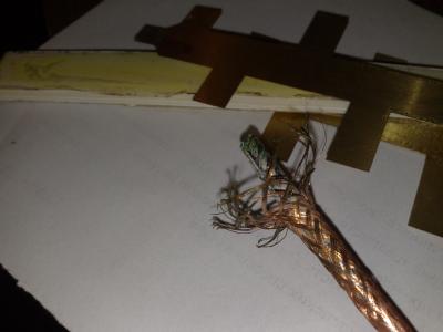

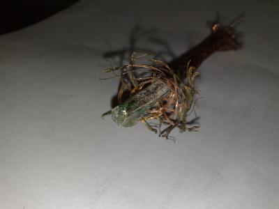

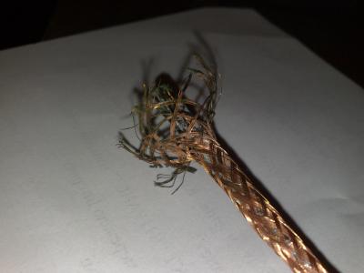

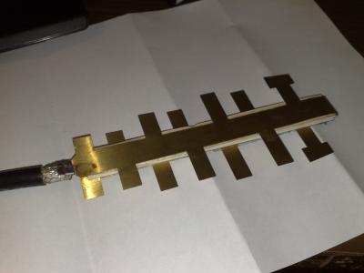

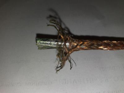

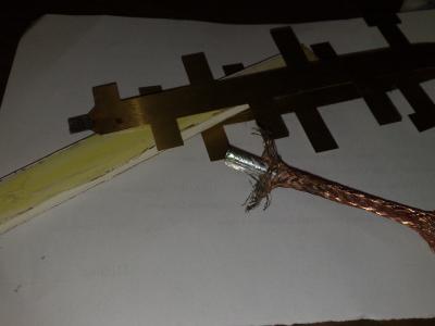

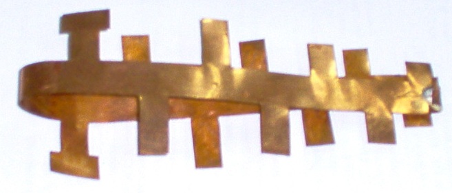

artyom_bv 0 Опубліковано: 2009-04-19 21:55:30 Share Опубліковано: 2009-04-19 21:55:30 Совсем недавно, когда выносили на крышу в 9этажке, сломали антенну 24дб Харьковскую, которая Quantum... я забрал домой, и решил ее разобрать... все равно толку от нее... В итоге - см 20 кабеля был зеленый... окисленная медь ... В аттаче фотки, правда, там маленький кусок, когда уже отрезал тогда и додумался сфоткать ЗЫ: антенна простояла 2 месяца, а снята была потому, что думали кто-то мешает (расстояние не маленькое и видимость не 100%)... а оказалось... вот тебе и "работает правило - "поставил и забыл""... в другой антенне таже история, только окислений меньше... но толку от этого не много))))) ЗЫЫ: окисление кабеля было со стороны облучателя со стороны разъема еще не смотрел))))) Ссылка на сообщение Поделиться на других сайтах
icecybe 35 Опубліковано: 2009-04-20 22:20:22 Share Опубліковано: 2009-04-20 22:20:22 ну и в чём же грабленьки ? Ссылка на сообщение Поделиться на других сайтах
MMO 95 Опубліковано: 2009-04-21 10:09:39 Share Опубліковано: 2009-04-21 10:09:39 icecybe сказав: ну и в чём же грабленьки ? Еще спустя 2 месяца сигнал упал бы на 50% и т.д. Следствие: ухудшение сигнала, что является самым главным в антенне Отакэ! Ссылка на сообщение Поделиться на других сайтах
