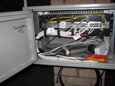

Georg_Lv 4 Опубликовано: 2009-05-07 12:56:38 Share Опубликовано: 2009-05-07 12:56:38 Ну если установка еще одного свитча не приемлема, тогда остаётся только пробывать менять дуплексы на сетевой карте. У нас такая беда было у каждого 20 клиента и по моему только у тех у кого стояли гигибытные карты. А ещё бывало так, что клиентский комп просто не получал настройки по DHCP, точнее получал, но даже через ipconfig их не показывал, хотя суппорт пинговать IP мог, а и-нета не было. Тогда только помогал ещё один свитч. Нашёл фотку у себя по этой проблеме- стоит дополнительный D-link: А ещё блин с этими свитчами не удобно работать, так при прозвонки кобеля от клиента до свитча (коннектор в свитче) лично мой тестер показывает, что работают только первые две жилы, хотя при прозвонки таким же способом обычных мыльниц показывает как положено- 1,2,3 и 6ю жилы. Ждём ответов ! Ссылка на сообщение Поделиться на других сайтах
