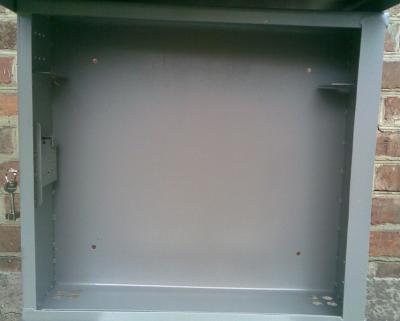

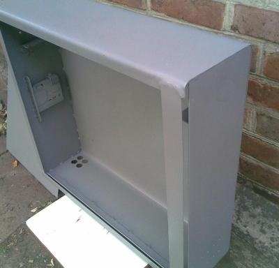

а замок то зачем приварили? неужто планка денег стоит?
или это мне кажется, что приварили?
нет замок именно приварен, причем самое банальное что у нас замок сломался еще до крепления к стене, благо не успели пристрелить. монтажник сидел игрался с замком.
дальнейшие действия демонтаж замка:
1) упер отвертку в замок возле скважины
2) сткнул молотком, и замок вылетел аж бегом, то как он там наварен, сваркой не назовешь:) замок отлетел с первого удара
а дальше: доварили сами планку заварили отверстие под другой замок и поставили.
еше в коробке расстроила подогнутая дверца, которая сделана так чтобы прижимало замком хорошо и не болталась дверь, так вот это очень межает при открывании
Нехило видно монтажник поигрался :D

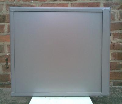

Честн слова не пойму как мог замок загнулся и не могу в это поверить( Ваши ящики делались "вместе" с другими 2-х юнитовыми, никто пока не жаловался на замок. В оправдание могу только сказать что мы замки не делаем, а покупаем как вы покупаете ящики. Но покупаем не на рынке у дяди васи а у надежных наших поставщиков, с кот. сотрудничаем уже не менее 3-х лет
Это был наш первый случай нехорошего замка...(надеюсь последний) ну что поделаеш все случается
Насчет сварки замка не верится что он так легко отлетел (попробую в цеху). Если так значит будем ставить на планки)
А что плохого в плотном закрытии ящика? Или лучше чтоб она болталась не пойму...Некоторые наоборот на этом акцентируют нас чтобы дверца четко стояли и не болталась
А что плохого в плотном закрытии ящика? Или лучше чтоб он долталась не пойму...Некоторые наоборот на этом акцентируют нас чтобы дверца четко стояли и не болталась
с вашими ящиками не имел дело, но есть "опыт" работы с другими ящиками, когда из за этой подогнутости выходил из строя замок, или делал невозможным открывания ящика. пару раз приходилось взламывать собственные ящики.
замок в любом случаи желательно на "планках" - много ситуаций когда может потребоваться замена замка, а демонтаж ящика с разваренной в нем оптикой весьма неприятная процедура, и сварку не на все техэтажи возможно затащить.
У меня осталась вторая коробка снять вам видео выламывания замка?:))

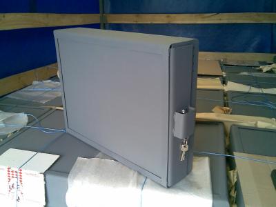

Удобных и надежных ящиков не бывает. При этом выборе необходимо жертвовать либо одним либо другим.
И что в вашем понимании удобный?с открывающейся дверцей? В этом случае уверяю вас что ящики пусть даже с внутренними петлями (что кстати по надежности уступает наружным, но зато с внутренними ящик смотрится аккуратнее) пусть даже с усиленной прутами дверью УСТУПАЕТ по надежности обычному и недорогому "пеналу".
Так что пенальные ящики очень гибкие в отношении "цена-надежность" это и сделало их очень популярными. Конечно в пенале есть слабые места, но если пенал усилить уголком 25х25х3мм.(да еще и крышку прутом) то вскрыть пенальный ящик без помощи болгарки будет очень проблематично
Остается вопрос в замке:
1) Крабовый с защитным бортом- очень хорош при силовом вскрытии, но опять же относительно слабый против "культурного" профессионального взломщика
2) Сувальдный замок (возьмем к примеру Гардиан 1001)- очень хорош при вскрытии отмычками, силовой взлом тоже вполне выдержит
Насчет сувальдных замков: их открывают либо свертышем либо отмычками. В основном свертышами, чтобы открыть сувальдный замок(напр.наборным ключем) нужно быть настоящим профи, но профи не лазят по чердакам а пасутся в более интересных местах
Насчет свертыша дам вам совет: если у вас на ящике стоит сувальдный замок, то чтобы помешать сработать свертышем просто "прижимайте" ящик как можно ближе к стене со стороны замка и будет вам счастье. Чтобы засунуть свертыш сначала нужно рассверлить замок а потом уже ломать его свертышем
Вообщем вывод чтобы сильно не нагружать: если нужен надежный ящик то это однозначно пенал, это однозначно защитный уголок по периметру, усиление двери желательно но не критично главное усилить периметр и насчет замка тут уже на ваш выбор я предпочитаю надежные сувальдные замки (напр. Гардиан). Крабовые тоже хороши но я лично не доверяю им.
Насчет до 100 у.е. как вы писали, то думаю что за 800 с копейками грн. можно уложиться и сделать ящик с сигнализацией мобильной. Т.е. внутри ящика лежит недорогой моб. тел. главное надежный чтоб и если открывается крышка ящика то этот тел. звонит на установленный вами номер. И вы уже по звонку смотрите что например на ул. Ленина 1 "бомбят" ящик
