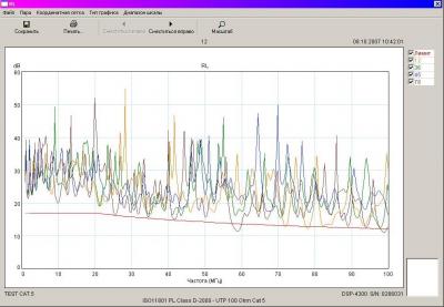

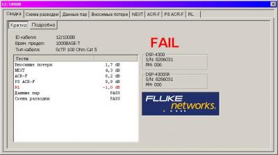

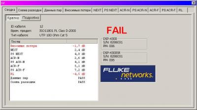

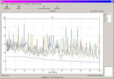

Iridium Опубліковано: 2 червня, 2009 Опубліковано: 2 червня, 2009 Вы позволите вставить "свои копейки"? Олег просто имел ввиду, что требования к линку категории 5е и требования к линку для протокола 1000BASE (гигабит) немного разные. Первые - жестче. Чтобы не быть голословным, выкладываю скриншоты реального протокола измерений. Там видно, что для линка 5е требований больше и на примере параметра RL (обратные потери) видно, что и норма выше. Спасибо, вот так то понятнее.
