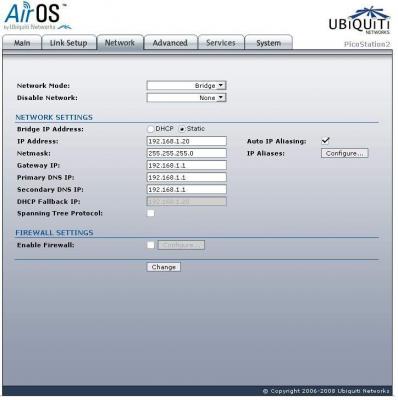

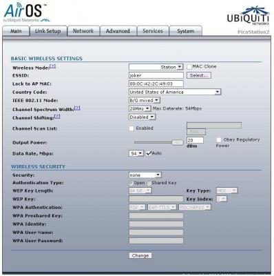

rliskov 26 Опубліковано: 2009-06-26 13:23:33 Автор Share Опубліковано: 2009-06-26 13:23:33 Еще один вопросик, вернее первая его часть, чтоб Вас не загружать сильно. Схема доставки интернета: адсл (192.168.1.1 запущен NAT и DHCP)------кабель-------буллет (192.168.1.20 настроен на режим клиент-мост)------радиоканал------микротик с двумя Р52 (первая Р52 (192.168.1.201) в режиме АР-бридж для связи с буллетом, вторая Р52 (192.168.1.202) в режиме АР-бридж для раздачи клиентам) 1) Буллет правельно еастроен? P.S. на уровни сигнала внимание не обращайте. Ссылка на сообщение Поделиться на других сайтах
fastvd 62 Опубліковано: 2009-06-26 13:45:07 Share Опубліковано: 2009-06-26 13:45:07 Еще один вопросик, вернее первая его часть, чтоб Вас не загружать сильно. Схема доставки интернета: адсл (192.168.1.1 запущен NAT и DHCP)------кабель-------буллет (192.168.1.20 настроен на режим клиент-мост)------радиоканал------микротик с двумя Р52 (первая Р52 (192.168.1.201) в режиме АР-бридж для связи с буллетом, вторая Р52 (192.168.1.202) в режиме АР-бридж для раздачи клиентам) 1) Буллет правельно еастроен? P.S. на уровни сигнала внимание не обращайте. нет. со стороны откуда и-нет хочеш раздавать база должна быть включена, иле же вдс ещё поднят дополнительно. ваш лучшый вариант station wds на буллете включить и на тике статик вдс включить на интерфейсе карточки которая с булетом общаеться Ссылка на сообщение Поделиться на других сайтах
