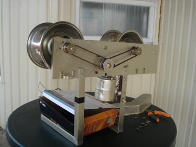

Продам тросоход
Продам тросоход.[/b][/b]
Полный привод на зубчатых ремнях, закрытых специальным кожухом
На удивление, - лезет и под углом 30-35 градусов.
Полностью укомплектованный весит примерно 8 - 9 кг в зависимости от
материала пилона акккумуляторов и установленных аккумуляторов.
однако, аккумуляторами не снабжаю - их выбор дело эксплуатирующей стороны.
По опыту: 2 x 6А/ч - пробег около 550 м.
TROSOHOD_v2.mpg
цену и стукни в аську! плиз
148302два96
148302два96
Реальная цена комплектующих чуть больше 100 "убитых енотов",
разработка, сборка, отладка плюс пересылка всего 210 у.е.
Да, аппараты задумывались первоначально под аппаратуру
радиоуправления с возможностью сброса в заданной точке шнура с грузом - отсюда
и относительно большая площадь основной несущей пластины, дабы разместить
на ней руль.машинки и приемник
